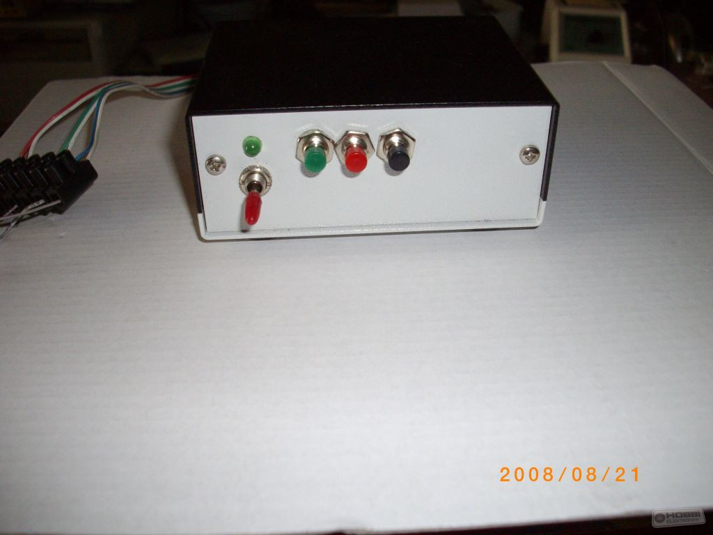

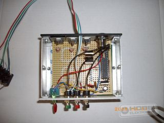

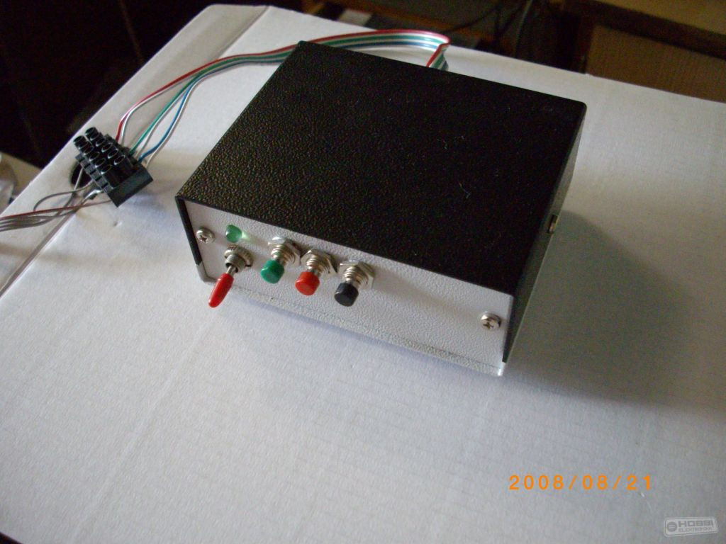

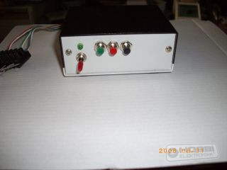

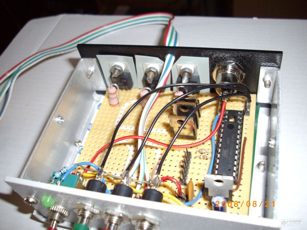

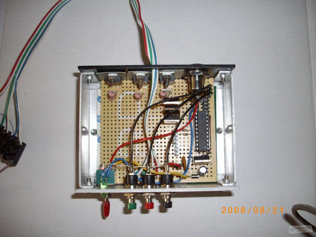

Mivel igen egyszerű az áramkör, így én nem csináltam hozzá saját panelt, csak egy sima "csupa lyuk" panelen építettem meg. Viszont mindenképpen szerettem volna, ha egy szép kis dobozkába belefér az egész, ezért egy kicsi alumínium dobozba építtetem bele a kapcsolást. Az alumínium több okból is hasznos. Egyrészt könnyen megmunkálható, másrészt jól vezeti a hőt, ami esetünkben fontos szempont, mivel az LM317-es IC-k tetemes hőt termelnek. Ha alumínium a doboz, akkor simán felcsavarozza az ember a doboz falára őket és meg is van oldva a hűtésük. Fontos, hogy elszigeteljétek az LM317-eseket a doboz oldalától, mivel a megszokott stab. IC-s kapcsolásoktól eltérően itt a középső láb nem a földpotenciálon van! Az AVR beégetésére én most nem térnék ki, ezt már többen megtették előttem.
Néhány kép:
 Doboz_01Előlapbelulbelül 2

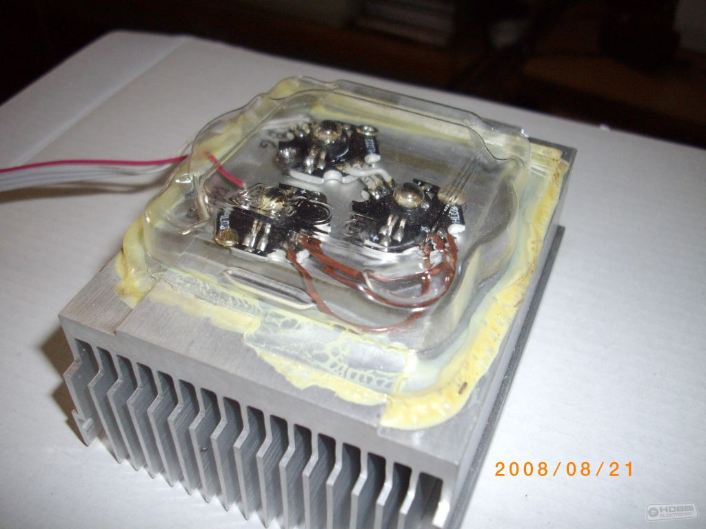

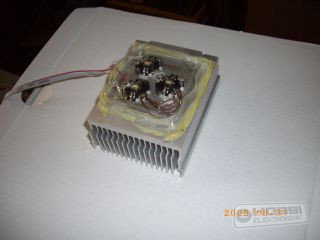

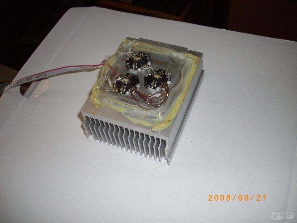

LED-ek hűtése:
A LED-eket hűteni kell! Ez nagyon fontos. Az ilyen nagyáramú LED-ek halála a túláram lehet, vagy a túlmelegedés. Így a megfelelő hűtés életbevágó. Én erre egy régi P4-es processzor hűtőjének az alumínium bordáját használtam fel. Erre fogattam fel a LED-eket. Bár első ránézésre kicsit túlzás a hűtés 9W-hoz, de mivel nem akartam aktív hűtést, így jól jön a viszonylag nagy borda. Többórás használat során így is fel tud melegedni a borda 40..50°C-ra.
LED hűtésLED hűtés
