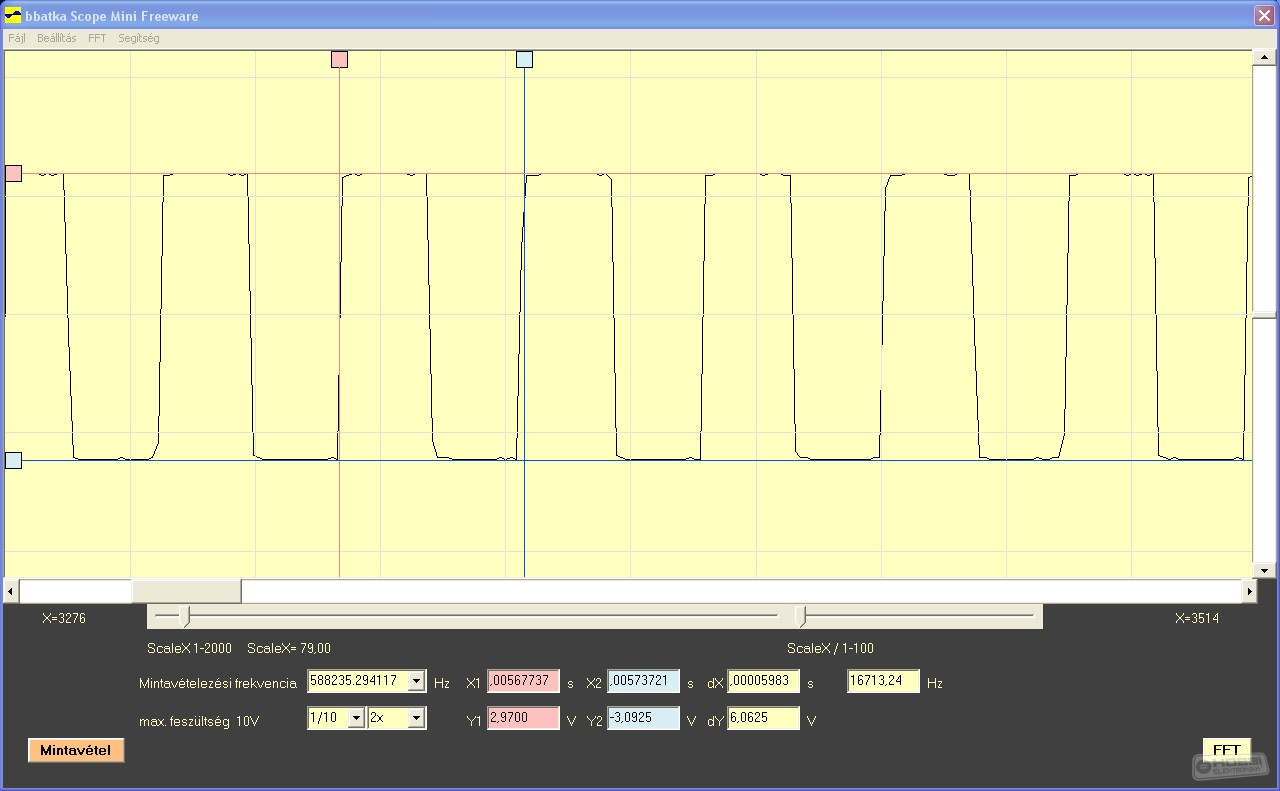

Kattints a képre a nagyobb méretért !   Feszültség - Idő függvény

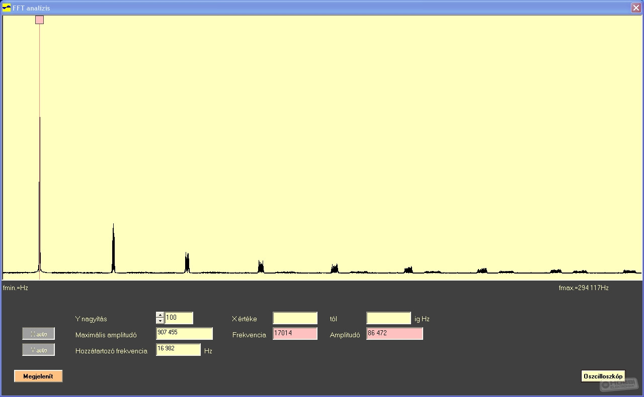

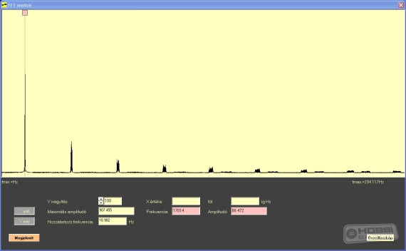

Kattints a képre a nagyobb méretért !  Spektrumanalízis
A PC-s program egyrészt a mintavétel eredményeinek megjelenítését és spektrumanalízist végez. (32768 vonalas)
A programnak van egy WinXP-s és egy Win98 változata.
A mintavételezést a programból lehet elindítani és azonal meg is történik ezt követően az adatok áttöltése a PC-re.
Az adatok áttöltése kb. 20s időt vesz igénybe.
Az adatok megjelenítéséhez a vízszintes csúszkát meg kell mozdítani.
Elsődlegesen támogatott az 1280 x 1024 képernyőfelbontás.
Ismert hibák:
-   Ha túl nagy a jel amplitudója, akkor új mintavételezést csak a program újbóli megnyitásával lehet indítani. Még nemtaláltam rá megoldást.
