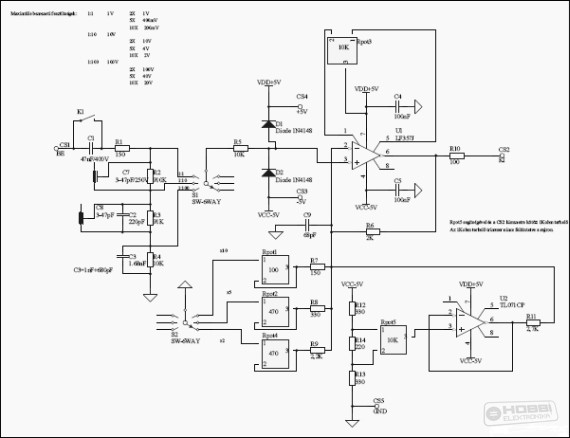

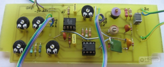

Az analóg panel bemeneti osztója fogadja a bejővő jelet. Itt megtörténik a jel 1/10 és 1/100 leosztása. Az osztó az analóg panel legkényesebb része. Ide ajánlatos jóminőségű, megfelelő feszültségtűrésű és kis hőfok függésű kondenzátorokat beépíteni.
A C3 kondenzátort 2db. kondenzátor párhuzamos kapcsolásával kell kialakítani. (1nF,680pF) Az 1nF-os kondenzátort olyan hosszú láb ráhagyással kell beforrasztani, hogy később a korrekciós kondenzátor kényelmesen ráforrasztható legyen. Az LF357 műveleti erősítő helyére esetleg még az LF356-ot ajánlom.
Nagy a valószínűsége hogy más műveleti erősítő használatánál az offset kompenzálás miatt az R11 ellenállás értékét is meg kell változtatni. A TL071 helyére az LM741 is tökéletesen megfelel.
Látható, hogy a jel erősítése is külön trimmerekkel állítható (Rpot1,Rpot2,Rpot4). Az offset durva állítása az Rpot5 trimmerrel történik. Az offset finomállítását az Rpot3 trimmerrel lehet elvégezni. Ezt most állítsuk középre.
