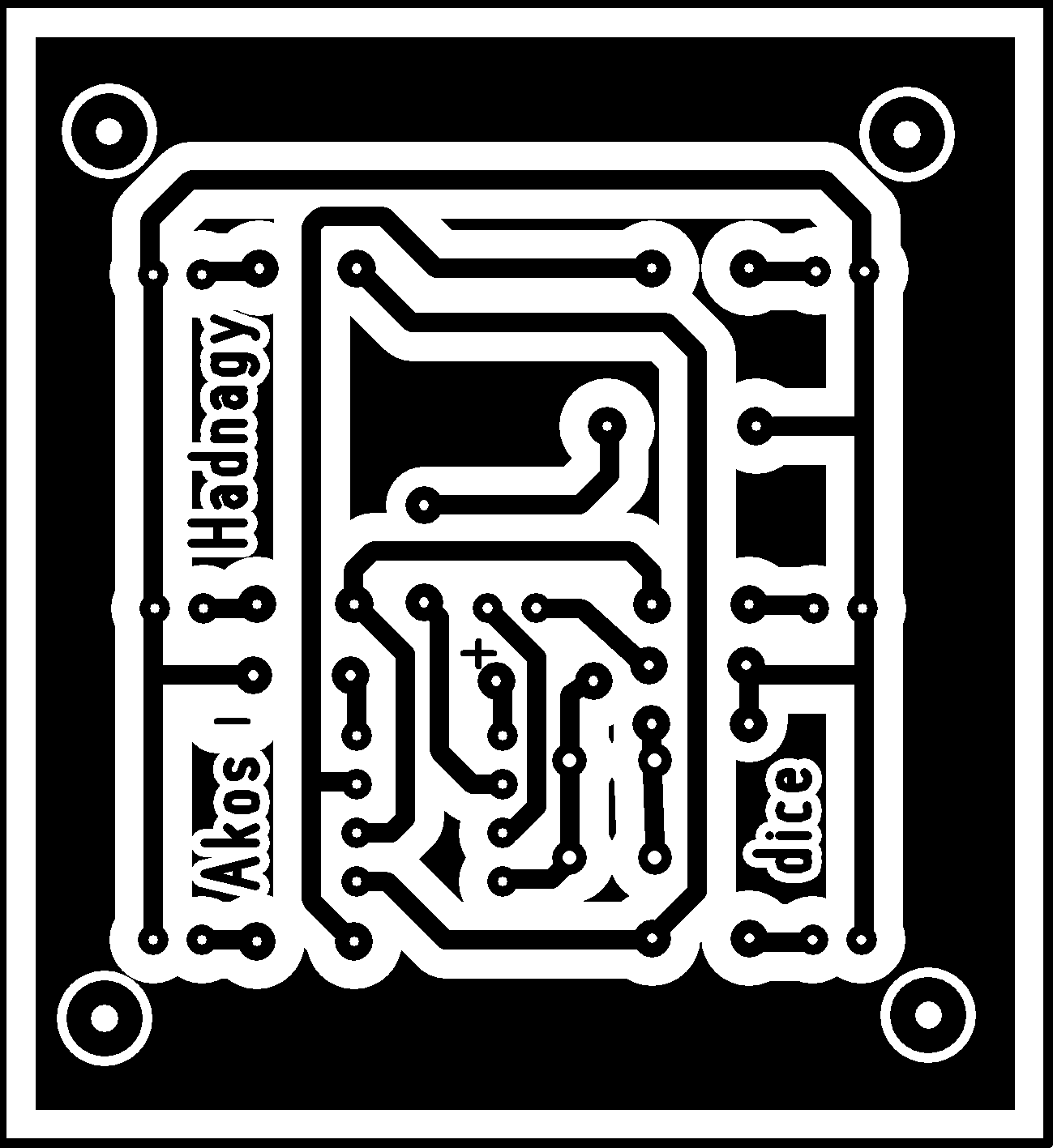

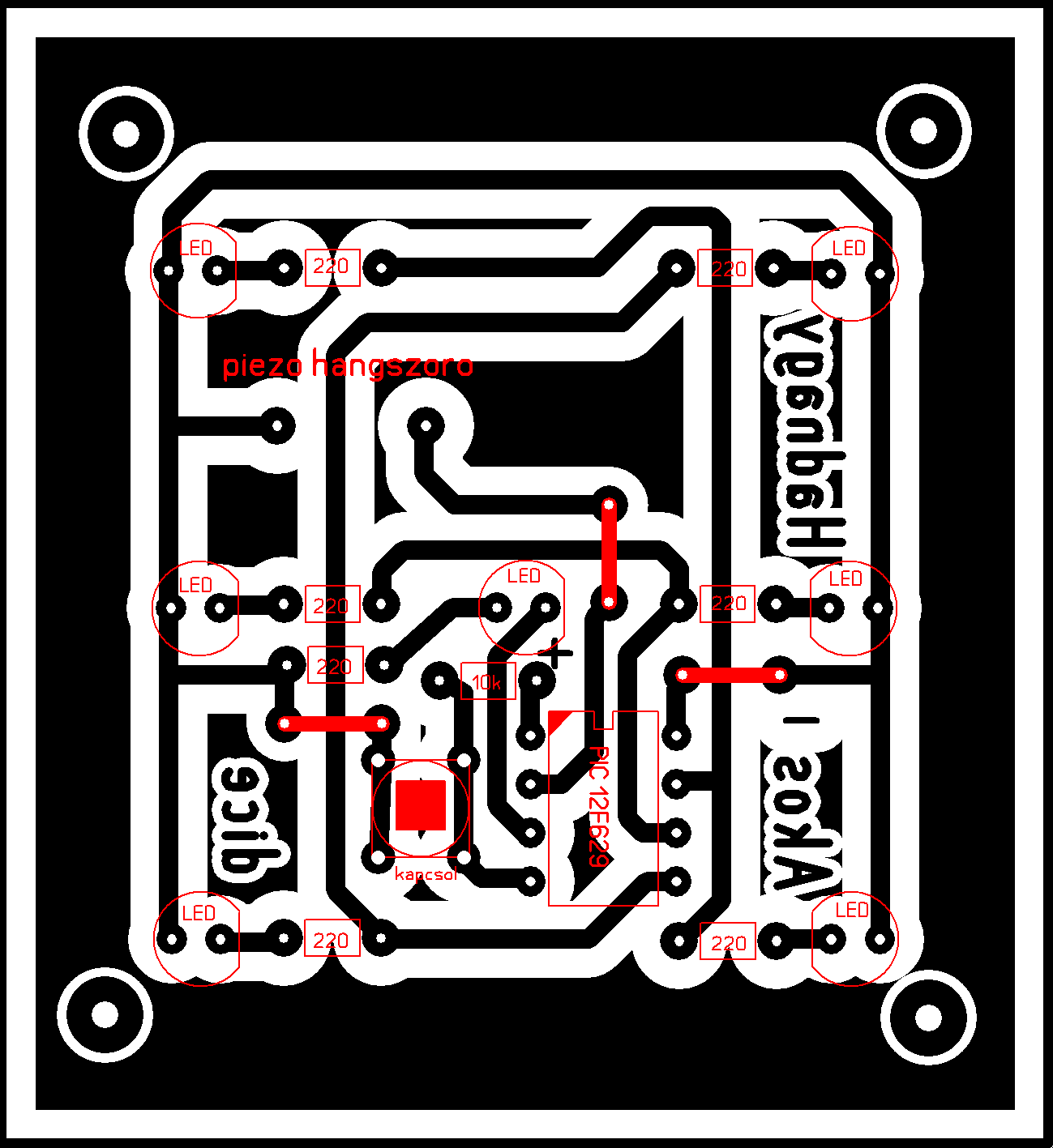

Vicsys NyÁK tervét rajzoltam újra, remélem nem haragszik meg érte. A tervet 600 DPI-s GIF képként teszem közzé.
NyÁK terv letöltése: LETÖLTÉS
Tükrözött NyÁK terv letöltése: LETÖLTÉS
Beültetési rajz letöltése:  LETÖLTÉS
A NyÁK-ot én vasalásos technikával készítettem. A terven jó vastagok a vezetősávok, így ez minden gond nélkül kivitelezhető.
A NyÁK-ot nyugodtan meg lehet rajzolni filctollal is.
