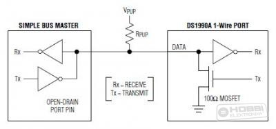

A képen látható, hogy milyen követelmények vannak az illesztéssel kapcsolatosan.
Kell egy nyitott drain-es I/O 0.6-5k ohm értékű felhúzó-ellenállással. Az ellenállás értéke a vezeték hosszától függ. A hagyományos DS1990A -hoz levő aljzatok, mint pl. a DS9092+/PL vezetékhossza 15-25 cm, (attól is függ, hogy éppen ki hamisította, mint pl. a képen látható bádogot) Az alkalmazások többségében 2.2 K ohm értékű ellenállás megfelelő. Az alábbi kapcsolásban 3.3k ellenállást, korábbi iButton projektemben 4.7k ellenállást használtam. Az aljzatokról még annyit érdemes említeni, hogy jó drága, és létezik belőle LED-del szerelt típus is, mint pl. a DS9092LED. (Egy kis kreativitással hobbi célra otthon is elkészíthető az aljzat.)

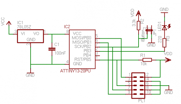

Illesztés ATTiny13 AVR -hez
Az ATTiny13 nem rendelkezik nyitott drain-es porttal, ezért standard I/O -ra fogjuk kapcsolni az iButton-t. Megtehetjük, ugyanis csak beolvasásnál fontos, hogy a BUS-on levő H szintet le tudja húzni az iButton. Amikor bemenetre váltunk az AVR PORT-ján, az AVR belső felhúzó-ellenállása adja a H szintet - ha be van kapcsolva. Tehát az AVR rendelkezik belső felhúzó-ellenállással, de ennek értéke legalább egy nagyságrenddel nagyobb, mint a BUS-ra ajánlott felhúzó-ellenállás értéke, ezért alkalmazunk külsőt, a belsőt meg kikapcsoljuk. (Ez utóbbi nem annyira lényeges, csak a teljesség kedvéért )
Az MCUCR regiszterben a PUD bit 1-be vagy 0-ba való állításával ki- és bekapcsolható a port belső felhúzó-ellenállása. Írtam két makrót rá:
  1. #define DISABLE_PULLUPS MCUCR |= (1 << PUD);
  2. #define ENABLE_PULLUPS MCUCR &= ~(1 << PUD);
Amint a forráskódban is látszik, iButton olvasás előtt kikapcsolom a belső felhúzó ellenállásokat, olvasás után meg visszakapcsolom, még szükség lehet rá.

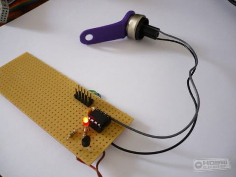

Ha ez is megvan, beolvastathatjuk a kulcsunkat. Ha minden jó, a program beolvassa az iButtont, elvégez a kódon egy CRC ellenőrzést, majd összehasonlítja az EEPROM-ban levő kóddal, és LED-en jelzi, hogy OK, ez az
Egy kis áramköri (FET, relé) és program kiegészítéssel akár beléptető rendszert is építhetünk, vagy akár elektromos kulcsot valamilyen eszközhöz, járműhöz.
Amint látható a képen, egész picire meg lehet építeni az egészet, főleg, ha NYÁK-ot tervezünk hozzá.
