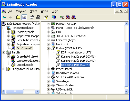

Az elkészült programozópanelt csatlakoztatva az USB porthoz (akár a felprogramozott AVR nélkül) és a szükséges drivereket feltelepítve, a Windows eszközkezelőjében az alábbihoz hasonlóan meg kell jelennie az USB/soros átalakítóval létrehozott kommunikációs portnak. A kezelőprogramokban ezt a portot kell majd beállítani.
Eszközkezelő

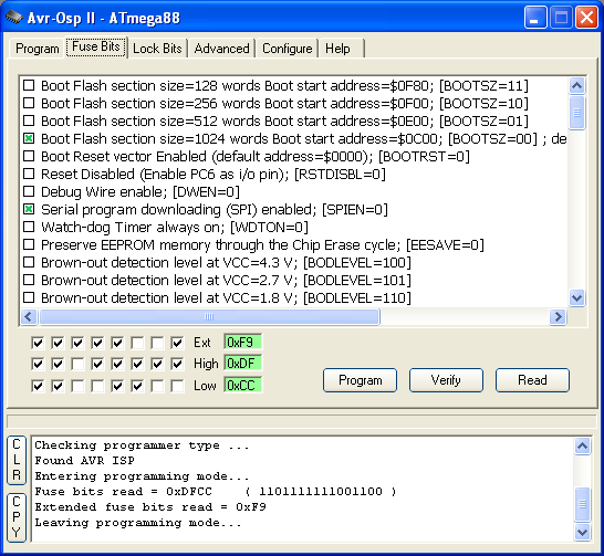

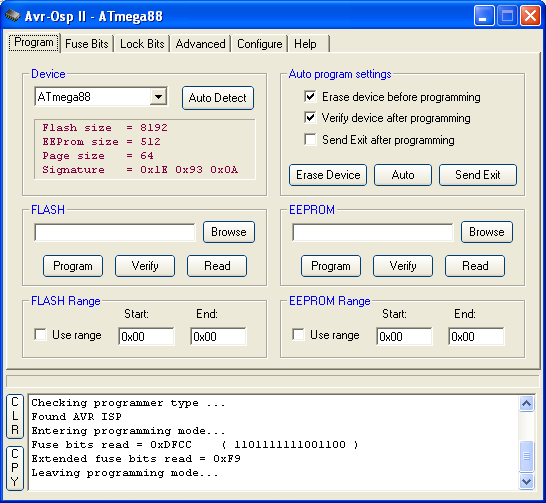

Az AVROSPII program
Az AVROSPII egy grafikus felületű, kényelmesen használható program, ami a parancssori AVROSP-t hivatott leváltani, a következő címen található meg:
www.esnips.com/web/AtmelAVR
Az AVROSPII programból ízelítőként mutatok két képernyőfotót, ezeken látszik, mennyire kézenfekvő a használata:
Tegyük fel, hogy az AVR studio-ban fejlesztjük a programot, és az AVROSPII-t használjuk a közbülső, kipróbálni szánt verzió céláramkörben történő programozásához. Ilyenkor az elkészült hex-et egyszer kell kiválasztani az AVROSPII "Flash" keretében, majd ezután az újabb és újabb verziók lefordítása után elég csak a "Program" gombra klikkelni ugyanitt.
