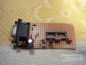

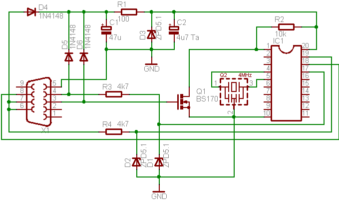

A neten találtam a PonyProg nevű, sokféle eszköz programozására alkalmas szoftvert. Gyakorlatilag a www.lancos.com/siprogsch.html oldalon található "Base Board" és "AVR Microcontroller Adapter, AVR 20 pin" kapcsolásokat egy lukacsos próbapanelre összedobtam (a lenti képen látható a "remekmű", alatta a kapcsolási rajza), a bekeretezett "External Power Circuit" részt és a modulok közti csatlakozófelületeket teljesen elhagyva. Ezzel az alkalmatossággal a PonyProg segítségével az asztali gépemben lévő hagyományos soros porton keresztül fel tudtam programozni az ATtiny2313-at (a programozás menetéről kicsit később részletesen is írok).
Az ideiglenes programozó speciálisan tiny2313-hoz

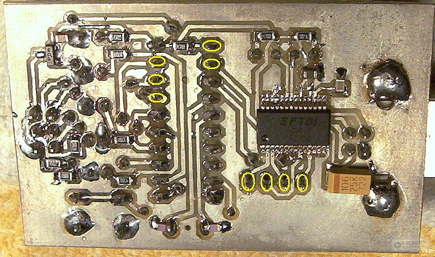

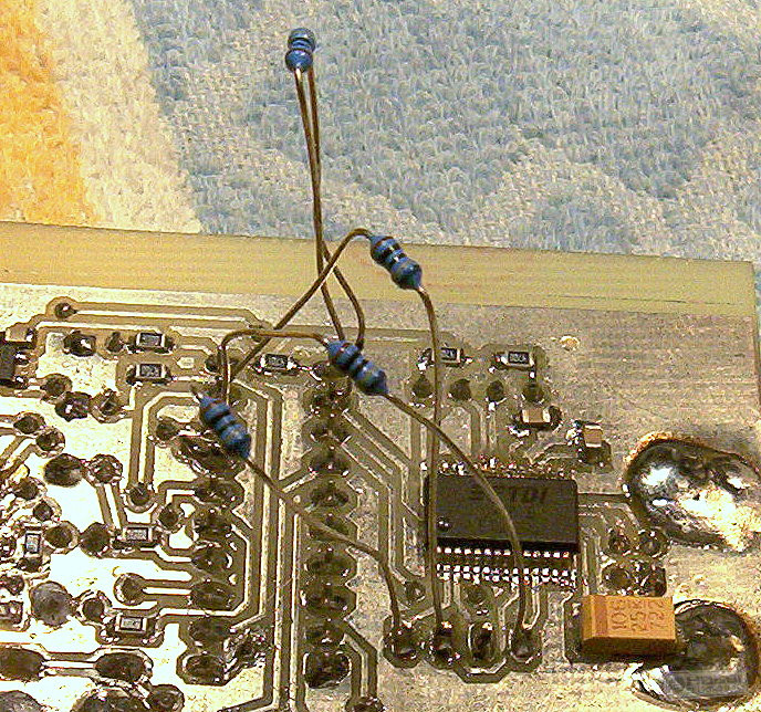

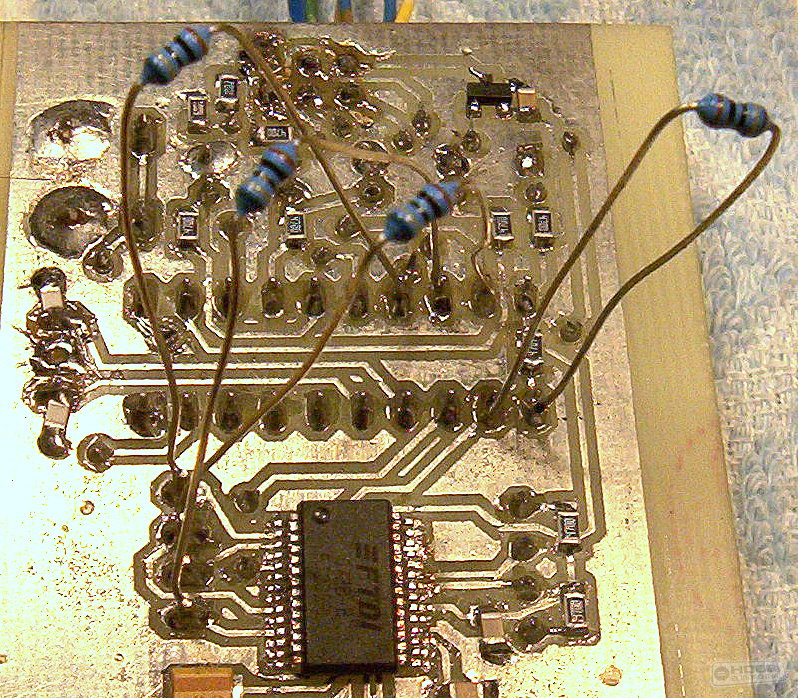

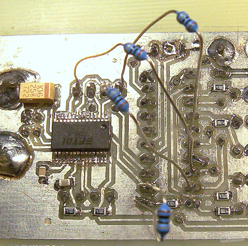

A digitális jelpontok a panelenMivel az elkészült panelen a soros porti jelek is megtalálhatók (lásd a képeken), nincs más dolgunk, mint a panel megfelelő pontjait összekötni. Én az összekötéseket nem vezetékekkel, hanem 680 ohm-os ellenállásokkal valósítottam meg, amivel a zárlati áramot korlátoztam, ha esetleg az ellenállás mindkét végén lévő pont kimenet lenne (normál működés esetén az ellenállásnak gyakorlatilag nincsen semmilyen szerepe, ez csak biztonsági intézkedés). A jelek megfelelő összekötéséhez a DSR-RTS kapcsolatot az FT232RL mellett lévő, 4-es tüskesor két középső tüskéjére helyezett jumperrel alakíthatjuk ki, a többit az ellenállások megfelelő forrpontokhoz forrasztásával (lent látható három kép a gyakorlati megvalósításról is).

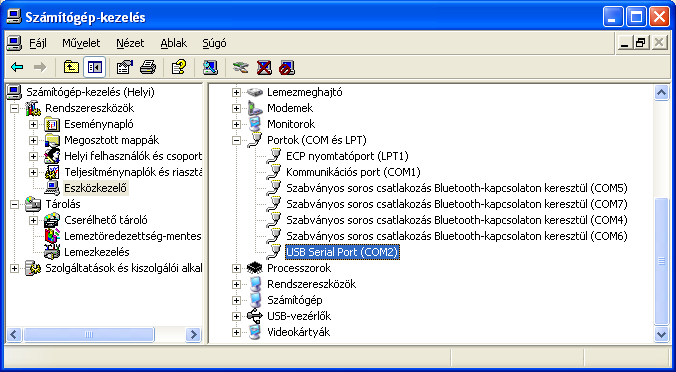

Az összekötések kialakítása után a készüléket csatlakoztatni kell a számítógéphez az USB porton keresztül (az FT232 meghajtóprogramokat fel kell telepíteni, ha eddig még nem lettek), majd ellenőrizni kell, hogy az USB-serial soros port hányas soros portként jelenik meg az eszközkezelőben. Amennyiben a soros port száma 4-nél nagyobb lenne, akkor azt át kell állítani 1-4 között valami más sorszámra (tulajdonságok/port beállítása/speciális), mert a PonyProg csak az első 4 soros porttal tud kommunikálni. Ezzel a soros portunk rendben van.

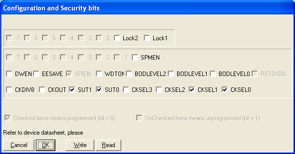

  • a Command menü "Security and Configuration Bits" pontjában a lent látható módon állítsuk be a pipákat, majd a "Write" gombbal írjuk ki a chipbe.
Ha minden rendben lezajlott, sehol nem kaptunk hibaüzenetet, akkor ezzel készen is vagyunk. Szétszedhetjük a soros portos programozót (eltávolíthatjuk az ellenállásokat, visszarakhatjuk a jumpereket az eredeti helyükre), és használhatjuk a frissen elkészült AVRISP programozónkat.
