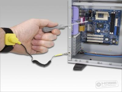

   De miért nem? Nem azért mert azt a kis lábat elgörbíted, bár az is benne van a pakliban. De még mielőtt belevágok a közepébe! Gondolom sokan szerelnek otthon számítógépet, aztán előfordul az, hogy a beszerelt alkatrész nem működik esetleg látens (lappangó) hibát is tartalmazhat, ami a későbbiekben jelentkezik, ha a hiba megmutatja magát akkor mondja az ember, hogy az ördög nem alszik, ennek semmi köze nincs hozzá, a megoldás egyszerű a kisülés köztem és az adott eszköz között történt meg, csak nem vettem észre, vagy nem foglalkoztam vele, és úgy szereltem be az adott alkatrészt.
   Vagy írhatnám példának azt is, hogy megfogtad egy IC lábát, és utána nem, vagy nem úgy működött, ahogy kellett volna neki. A megoldás a képen látható.

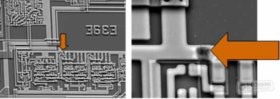

      Az integrált áramkörök (IC-k) igen érzékenyek az elektrosztatikus kisülésre. A hirtelen fellépő nagy áramerősség (a vezetősávhoz képest, ami a mikrométer tartományba található) ugyanis vezetékeket, eszközöket tehet tönkre (szemléletesen „kiégetheti” azokat lásd kép). Pusztán egy emberi kéz közelsége (még a tok érintése sem szükséges hozzá) képes létrehozni a kisülést, ugyanis az emberi test könnyen képes több kV-ra feltöltődni. A meghibásodás veszélye különösen jelentős a MOS alapú technológiával készült áramkörök esetén, ugyanis az ezzel a technológiával készített tranzisztorok vezérlő elektródáján, (gate) könnyen gyülemlenek fel töltések, melyek gyors távozása a tranzisztor csatornájába tönkreteheti a gate, és a csatorna között lévő oxidot. Az oxid szerkezetében történő kis változás is (pl. ionizáció) a tranzisztor működésképtelenségét eredményezheti.
ESD okozta sérülés egy IC-n:
