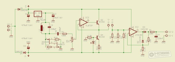

Az elvi kapcsolási rajzot több formátumban is felrakom, válasszon mindenki kedve szerint!
- Az esr_mero.ckt fájl Cirmaker2000 programmal nyitható meg. Ezzel szimulálható a működése, ezt a progit használtam a fejlesztéshez.
A fenti rajzok tartalmaznak a szimulációhoz szükséges egyéb alkatrészeket is, amelyek természetesen nem kerülnek beépítésre:
Az "Rb" ellenállás a mérővezeték és a mérőkörben található egyéb átmeneti ellenállásokat szimbolizálja. Az "RX", a mérendő kondenzátor soros ellenállása. Az "Rműszer" az alkalmazott 100uA-es Deprez műszer belső ellenállása.
- Az esr-sch.pdf fájl a megvalósult műszer kapcsolási rajza.
- Az esr.sch az Eagle-s kapcsolási rajz
- Az esr.brd a komplett "Eagle-s" NYÁK rajz.
- Az esr-pcb.pdf a NYÁK készítéshez szükséges azonnal printelhető verzió.
- Az esr-top-parts.pdf és a esr-bottom-parts.pdf a beültetési rajzok (...mert a NYÁK mindkét oldalára kerültek alkatrészek).

A kapcsolás:
- A készülék tápfeszültségét egy régi LED-es zsebszámológép "Dugasz táp"-jából csináltam. Ez 7V eff AC feszültséget ad le. Alkalmazhatunk helyette bármilyen dugasztápot, ami 7-10V eff AC feszültséget (is) képes leadni. Ha DC feszültséget szolgáltató Dugasztápunk van, akkor ki kell forrasztani belőle a diódákat és a szűrőkondenzátort, hogy AC kimenetet kapjunk. Azért használok AC bemenőfeszültséget, mert abból könnyen előállítható a +/- 9-14V. A +/- tápnak itt sok előnye van:
- nem kell kimenőtrafót alkalmazni (utálok tekercselni)
- nem kell kimenő kondenzátort alkalmazni (ez ugyebár nem lenne szerencsés...)
Persze használható 2db 9V-os elem/akku is. Az áramfelvétel pár mA.
Az oszcillátor feszültségét IC1; 78L05 stabilizátor adja. Az oszcillátort 2db FET, 2db ellenállás és egy LC rezgőkör alkotja. Ennél egyszerübb színuszoszcillátort nem találtam. A két FET-ből és a két ellenállásból egy lambda dióda karakterisztikájú "kétlábú" eszközt kapunk, ami 4,5-5V közötti tápfeszültség esetén alkalmas oszcillátornak. Esetleg elhagyhatóak az ellenállások is, ekkor csak 4 alkatrész kell hozzá, de megnő a torzítás.
Az L1 induktivitás miatt újraterveztem a NYÁK-ot, mert a fényképen szereplő műszerben még egy külön kis próba NYÁK-on fityeg. Ám ezt így nem mertem a Nagyérdemű felé publikálni! Ebből következik, hogy a lefényképezett NYÁK nem egyezik meg a most leközölt rajzzal. Ha majd elkészítem a következő néhány darabot is, akkor teszek fel arról is képeket.
A kb. 8Vp-p 100kHZ-es színusz jelet az R2;R5-tel osszuk le 30mV-ra. A C5 a DC leválasztást biztosítja.
IC3;Q2;Q4 egy kimenőerősítőt alkot, mely nagy bemenőimpedanciával rendelkezik az oszcillátor irányába, és kis kimenőimpedanciával a mérendő kondenzátor irányába.
Q2 "emitterkövetőként" funkciönál, míg Q4 áramgenerátorként működik.
A LED1 piros színű legyen, mert az ezen eső feszültség állítja be a Q4 munkapontját. A LED elvileg be van ültetve a NYÁKba, de én kivezettem két huzallal és ez lett a bekapcsolást jelző LED...
X1-2 és X1-1 közé kerül a mérendő kondenzátor. A kondenzátor soros ellenállása és R7+R8 egy feszültségosztót alkot. Ebből a feszültségből "számoljuk ki" a kondenzátor soros ellenállását.
Az IC2 és az utána található alkatrészek egy kétutas egyenirányítót alkotnak. A C4-el szürt kimenőfeszültséget már közvetlenül egy 100uA-es Deprez műszerrel mérjük. Az LM318D igen nagy slawe-rate-el rendelkezik, ezért mással nem váltható ki! Az R6 ellenállás az IC offset feszültségét állítja 0V-ra.
