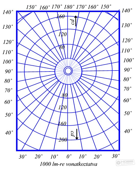

 Fényeloszlási görbe
A fénycső a hossztengelyére merőlegesen minden irányban egyenletesen sugározza a fényt, a fényerősség minden irányban egyenlő. Tehát célszerű fényvisszaverő reflektorokat alkalmazni, ha egy irányban kívánunk fényt kisugározni. Az új, 26 mm csőátmérőjű fénycsöveknek a korábban használt 38 mm-es fénycsövekhez képest 10%-kal kisebb a teljesítményfelvételük. A gyújtókapcsolásokba ezeket a fénycsöveket is be lehet helyezni az előtétek és a soros ellenállások megváltoztatása nélkül.
