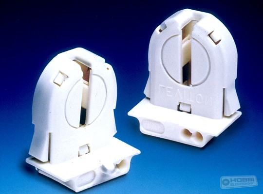

A két végükön fejelt, egyenes fénycsövek kétcsapos foglalatainál ritkán fordul elő biztonsági vagy minőségi probléma. A fénycsövek árama és melegedése viszonylag jelentéktelen, így a foglalatok túlterhelése nem jelent gyakorlati veszélyt. A fénycsövek eltérő hossza kizárja azt, hogy egy foglalatba nagyobb teljesítményű fényforrást helyezzenek, mint amilyenre az adott konstrukció készült.
A fénycsövek foglalatait általában vagy rugózó szerelvénnyel rögzítik, vagy az egyszerűbb megoldású lámpatesteknél ovális furatokba szerelik a rögzítő csavarokat. Mindkét megoldásnak az a célja, hogy a fénycsövek hosszának szórásából eredő méretkülönbségek kiegyenlíthetők legyenek. Rugós rögzítésnél ez automatikusan megvalósul, ovális furatok alkalmazása esetén a foglalat, rögzítő csavarjait meglazítva állítható be az ideális távolság.
