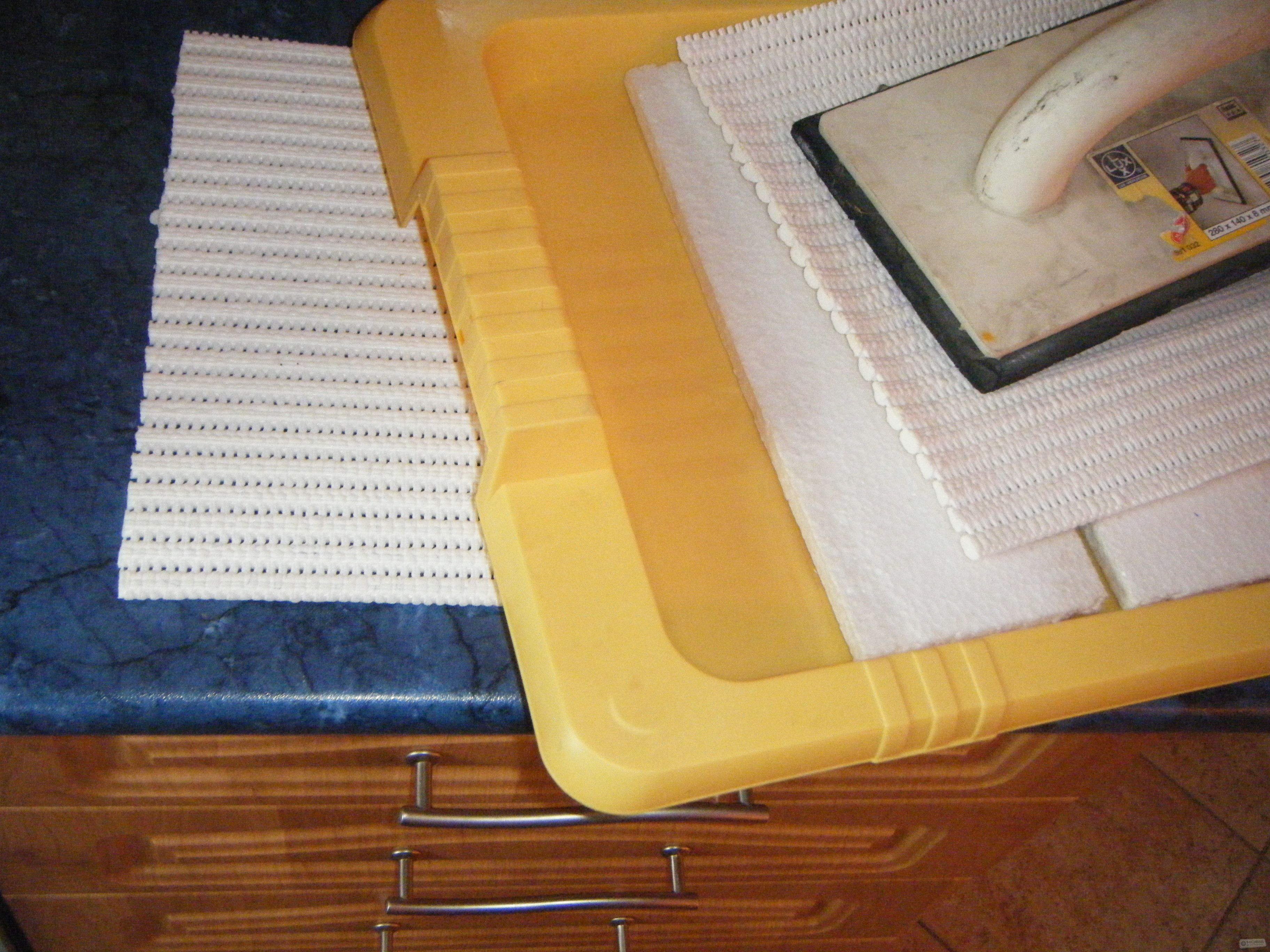

1. Készítsük elő a megfelelő méretű panelt és a lamináló tálcát.
A tálca használatakor a megfelelő sorrend az asztaltól indulva felfelé:
  1. Asztal
  2. Csúszásgátló
  3. Tálca
  4. Hungarocell, vagy hasonló, vékony 1-2cm-es vízálló hőszigetelő anyag
  5. Csúszásgátló

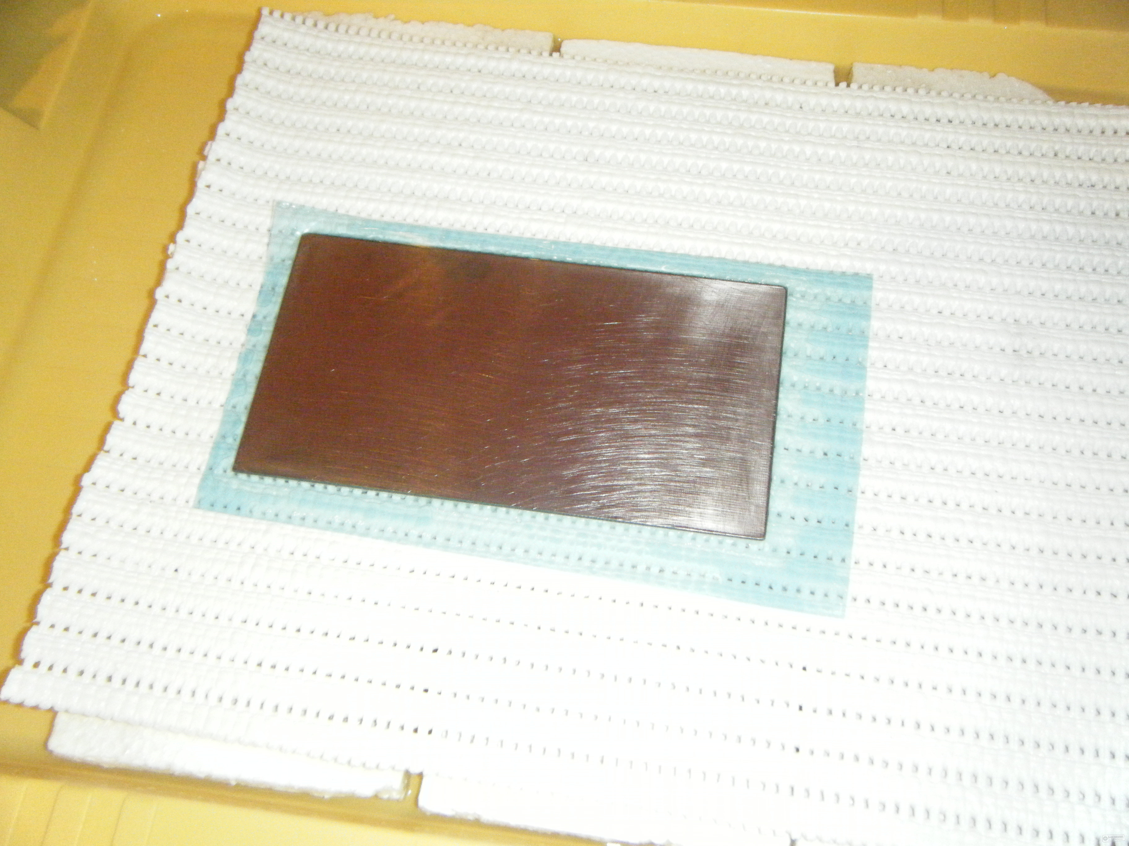

2. Vágjunk a panel méreténél minden irányban min. 0,5cm-el nagyobb fóliát.
3. A fuga símítót nedvesítsük be, és az egyik védőfóliától megszabadított fényérzékeny fóliát a szabadon lévő polymerrel felfelé fektessük a nedves felületre. Kézéllel óvatosan símítsuk rá a fóliát úgy, hogy kb 5mm lelógjon róla.

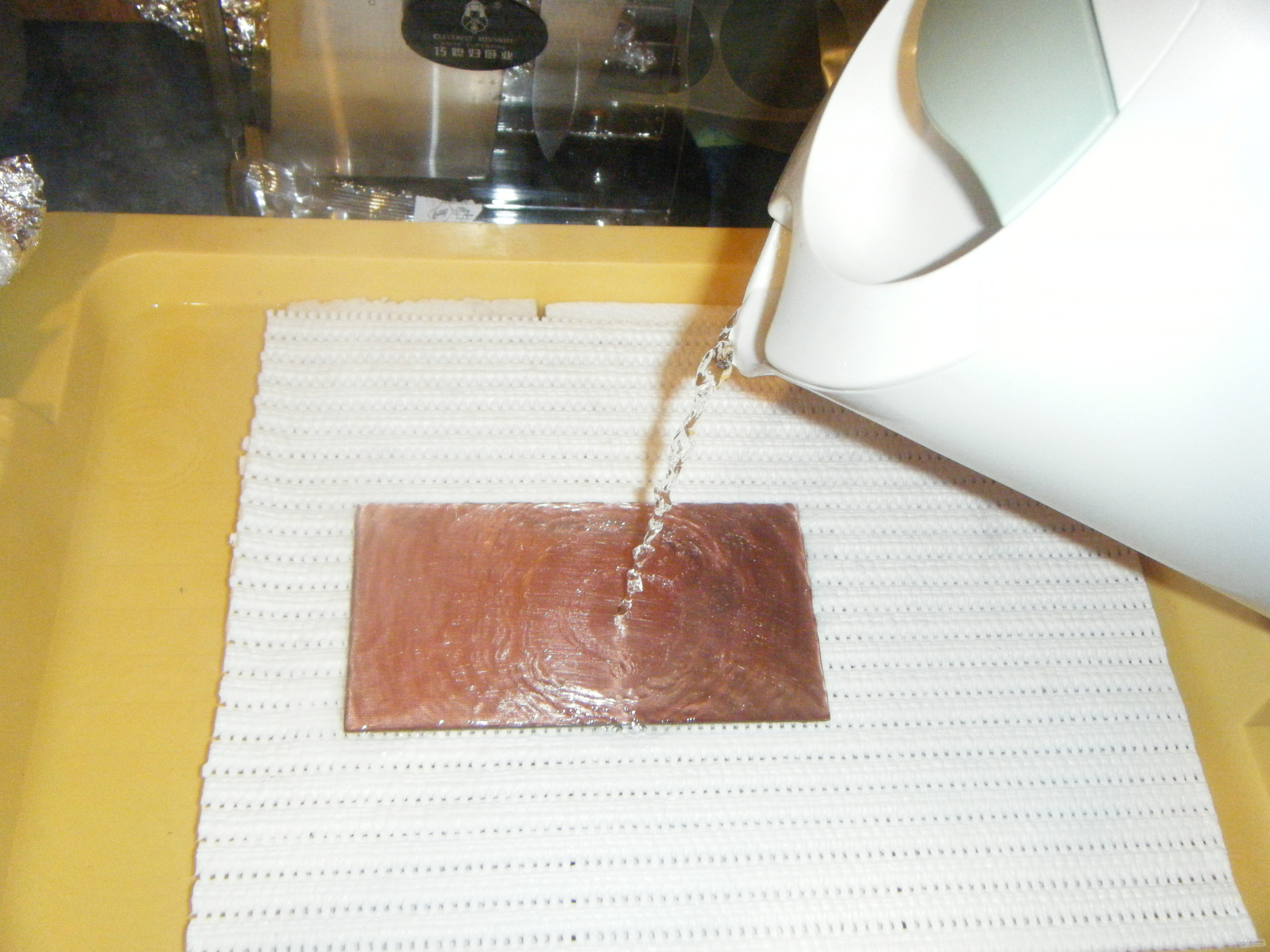

4. A panelt helyezzük a tálcára és öntsünk rá a vízforralóból kb 1/2 liter forró vizet, lassan csorgatva, hogy a panel jól átmelegedjen.
Figyeljünk a víz mennyiségére, mert a hungarocell fel tud úszni, így labilissá téve az egész alapunkat.

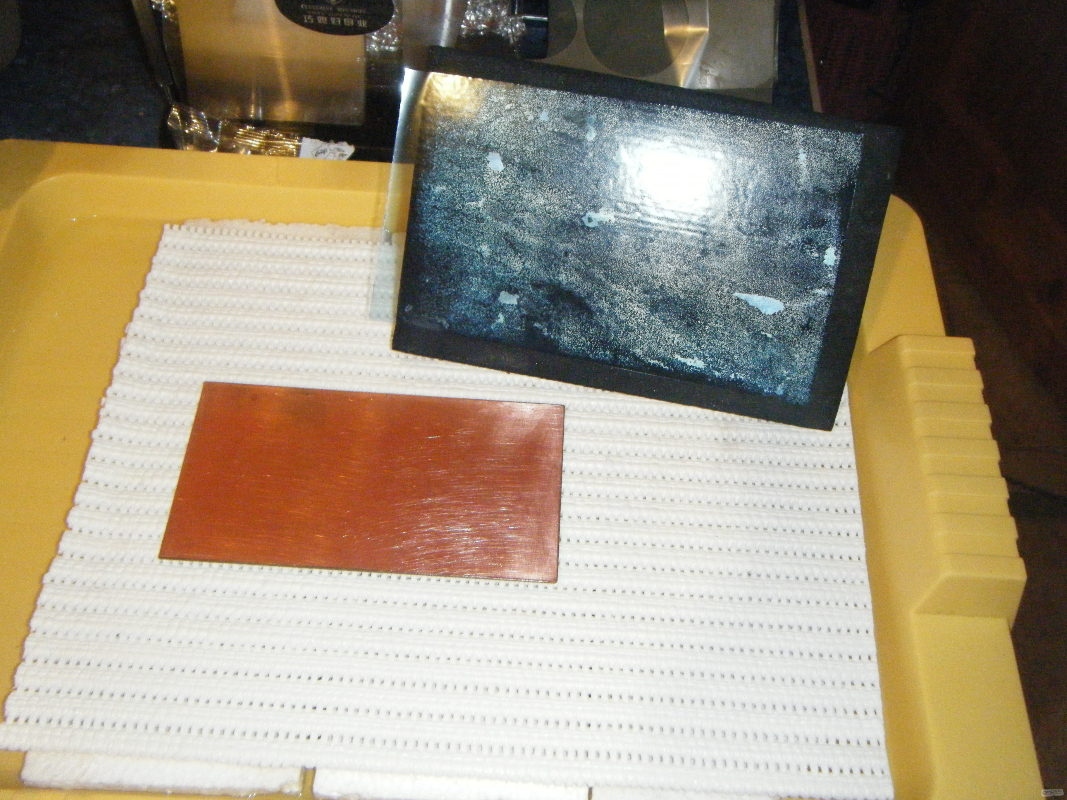

5. A símító élét a panel széléhez párhuzamosan illesztve, egy egyenletes mozdulattal húzzuk végig a panelon, ettől a rajta lévő fólia felsímítódik, laminálódik a forró panelra.
Nagyon fontos, hogy ez a mozdulat határozott, egyenletes legyen!
6. A kész, laminált panelt töröljük át puha ronggyal és a kihűlés után kész a levilágításra.
Ha bizonytalanok vagyunk az eredményt illetően, ismét öntsünk rá forró vizet, és dörzsöljük át ismét a panelt, ezúttal már erősebben.
