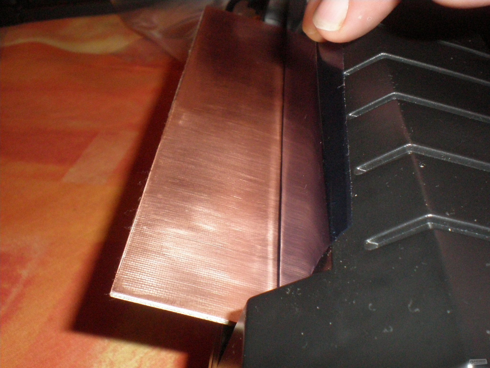

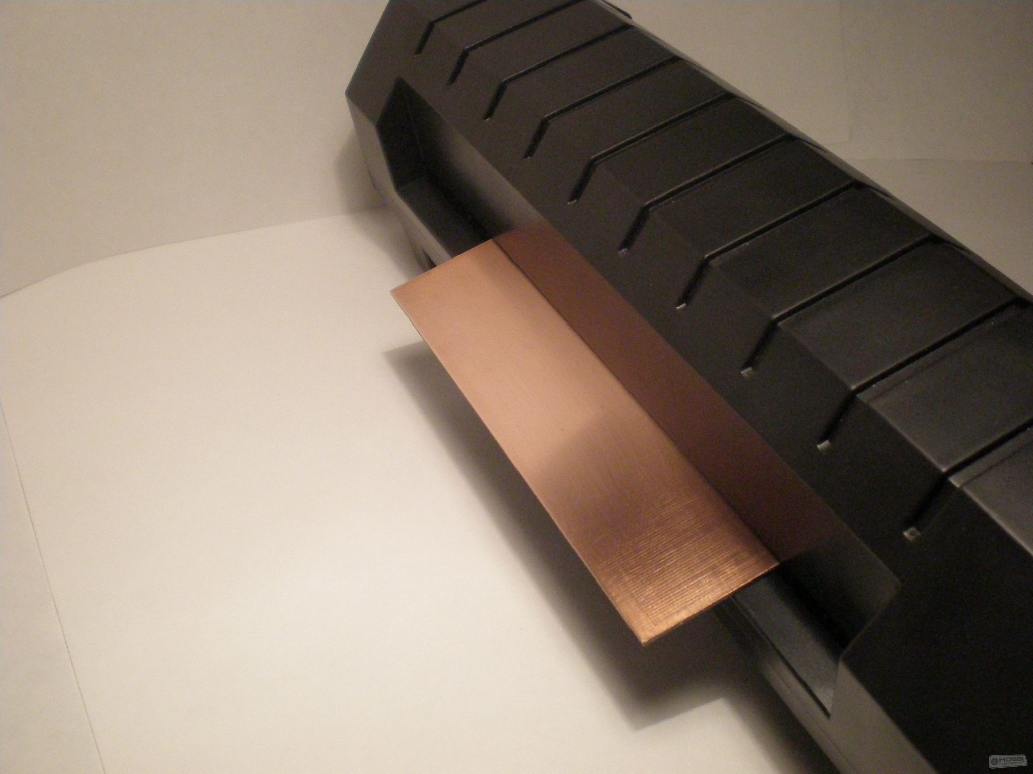

1. lépés: A már felmelegedett laminátoron engedjük át először az előre megtisztított panelt. Ugyanis könnyebb lesz így az előmelegített panelra rálaminálni a fóliát.

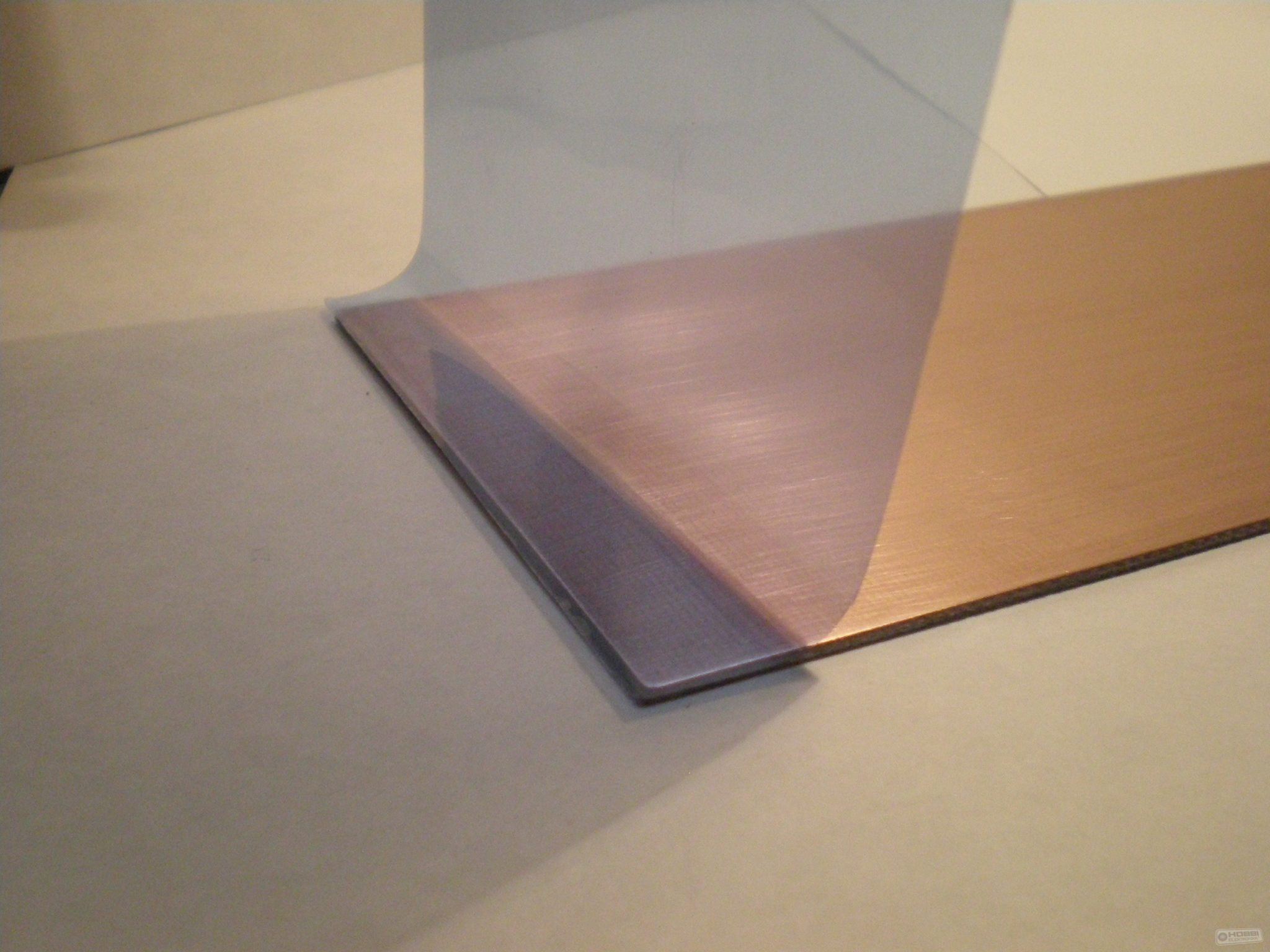

2. lépés: Szedjük "szét" a már korábban leírt módszerrel a fóliát majd a panel rövidebb felén egy ujjnyi csíkon szépen simítsuk rá a panelra a  szélével párhuzamosan a fóliát. Így sokkal könnyebb lesz fóliástól a laminálón átengedni. Figyeljünk a panel és a fólia párhuzamosságára!

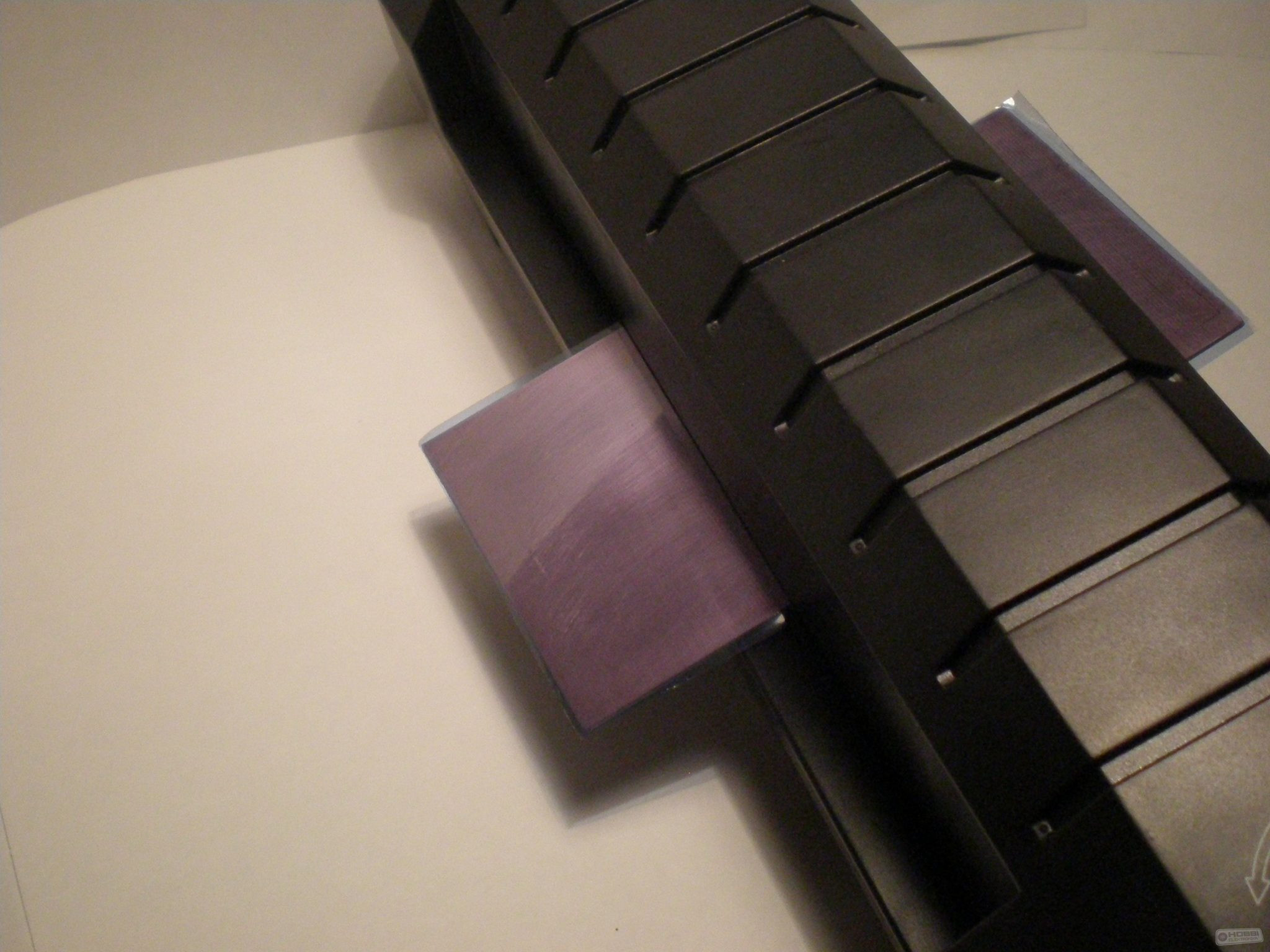

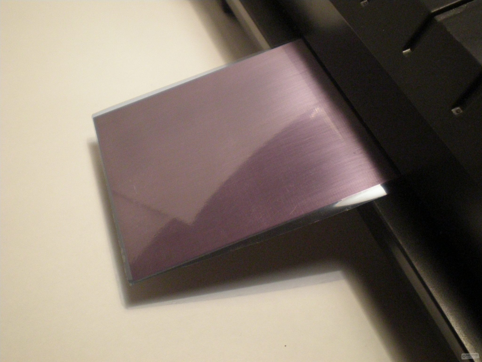

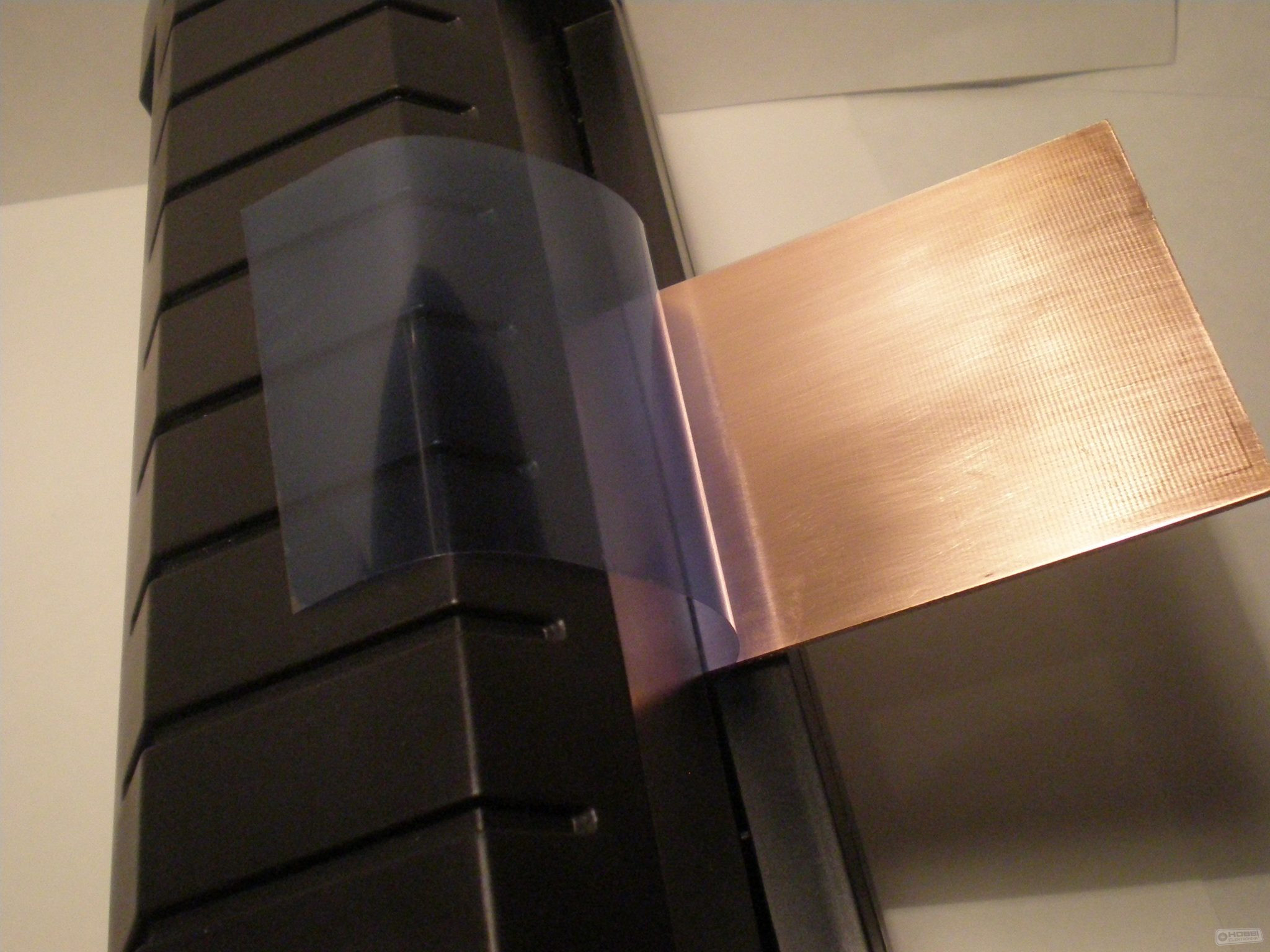

3. lépés: Ezek után most már csak át kell engedni a gépen. Azért, hogy ne gyűrődjön meg a fólia, amikor beteszem a laminálóba akkor mindig felhajtom a tetejére. Így szépen, egyenletesen tudja húzni. Ha pici darab van már csak akkor kézzel óvatosan tartom, hogy ne simuljon rá a panel végére.
4. lépés: Ha elsőre sikerült gyűrődés nélkül megcsinálni akkor nagyon jók vagyunk. Mostmár csak párszor át kell engedni a laminálón ugyanis mivel elég nagy a panel ezért elég sok hőt elvon. A cikk elején leírtam, hogy kb 65-90°C kell a fóliának ahhoz, hogy a legjobb tapadást elérjük. Panel méretétől függetlenül általában kb. 4x szoktam átengedni. Ártani nem ártunk vele.
