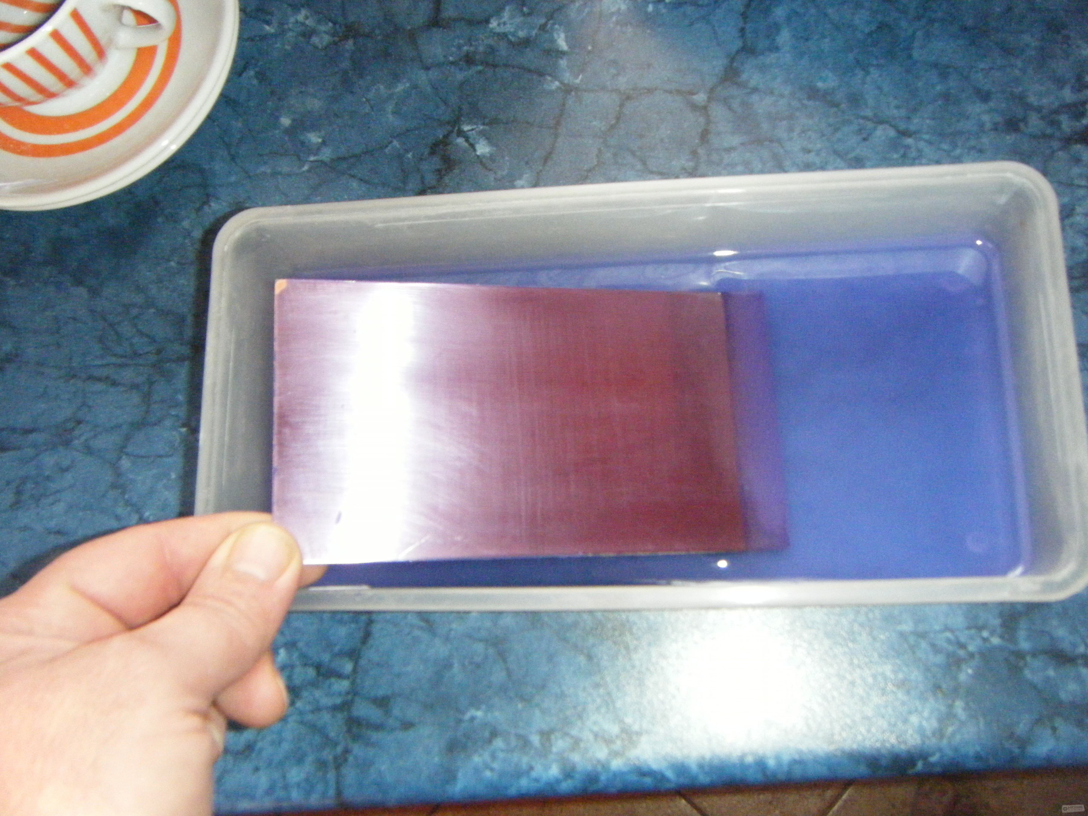

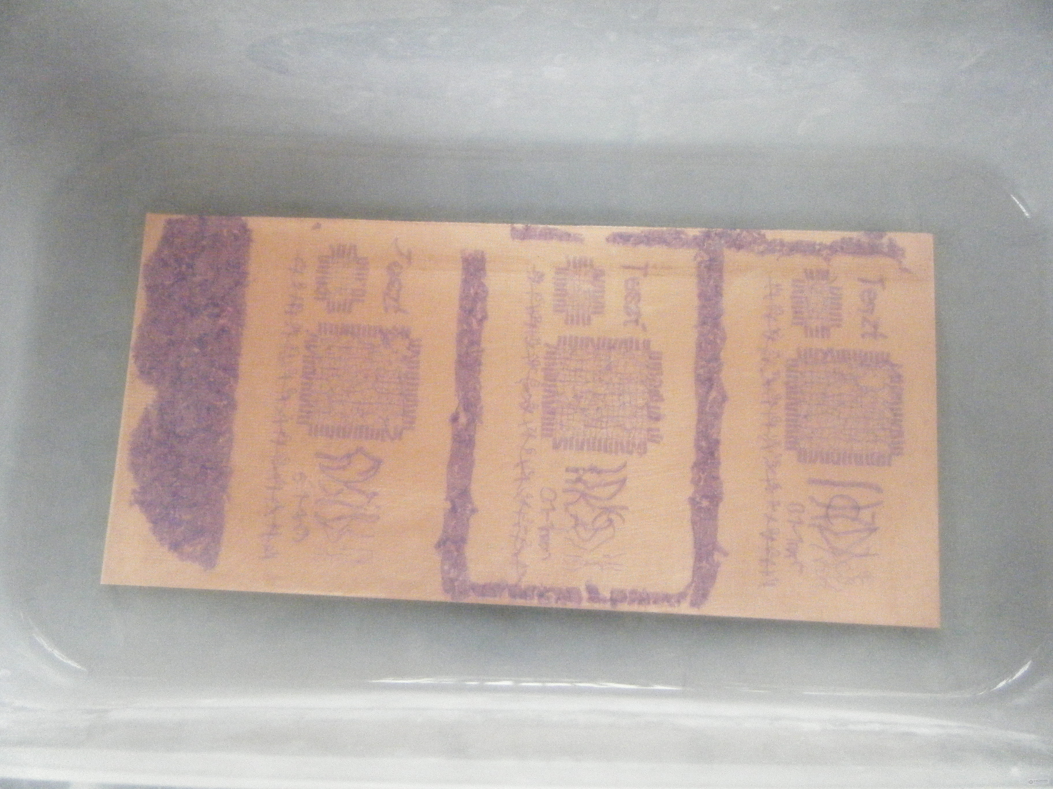

Előhívás:

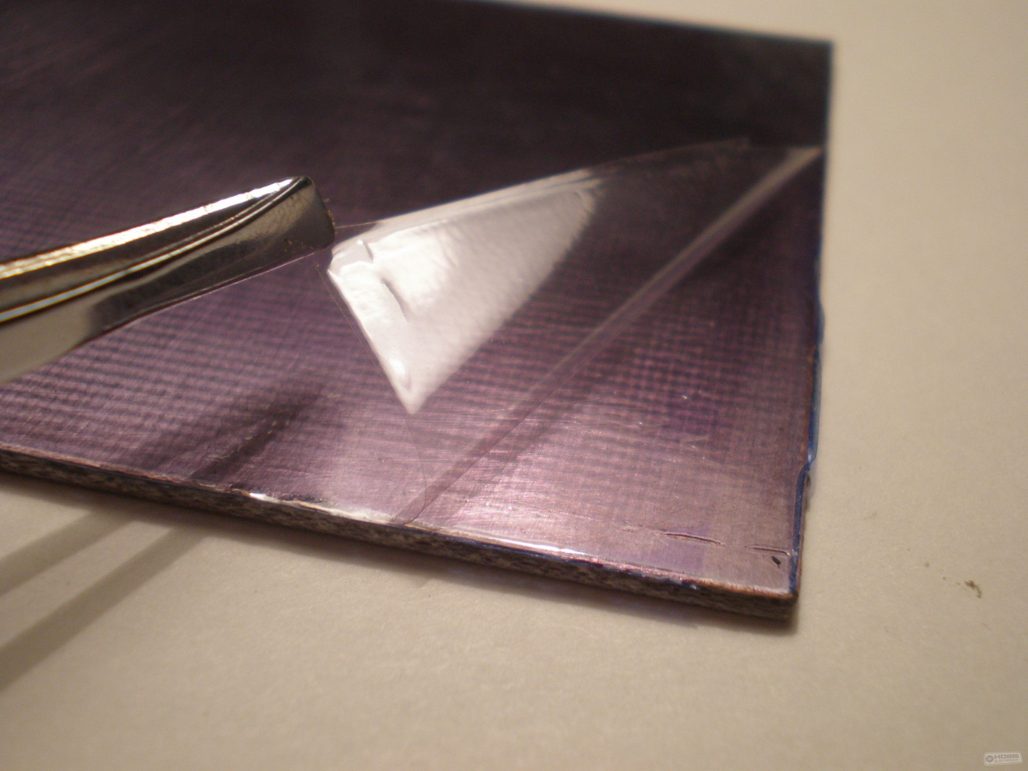

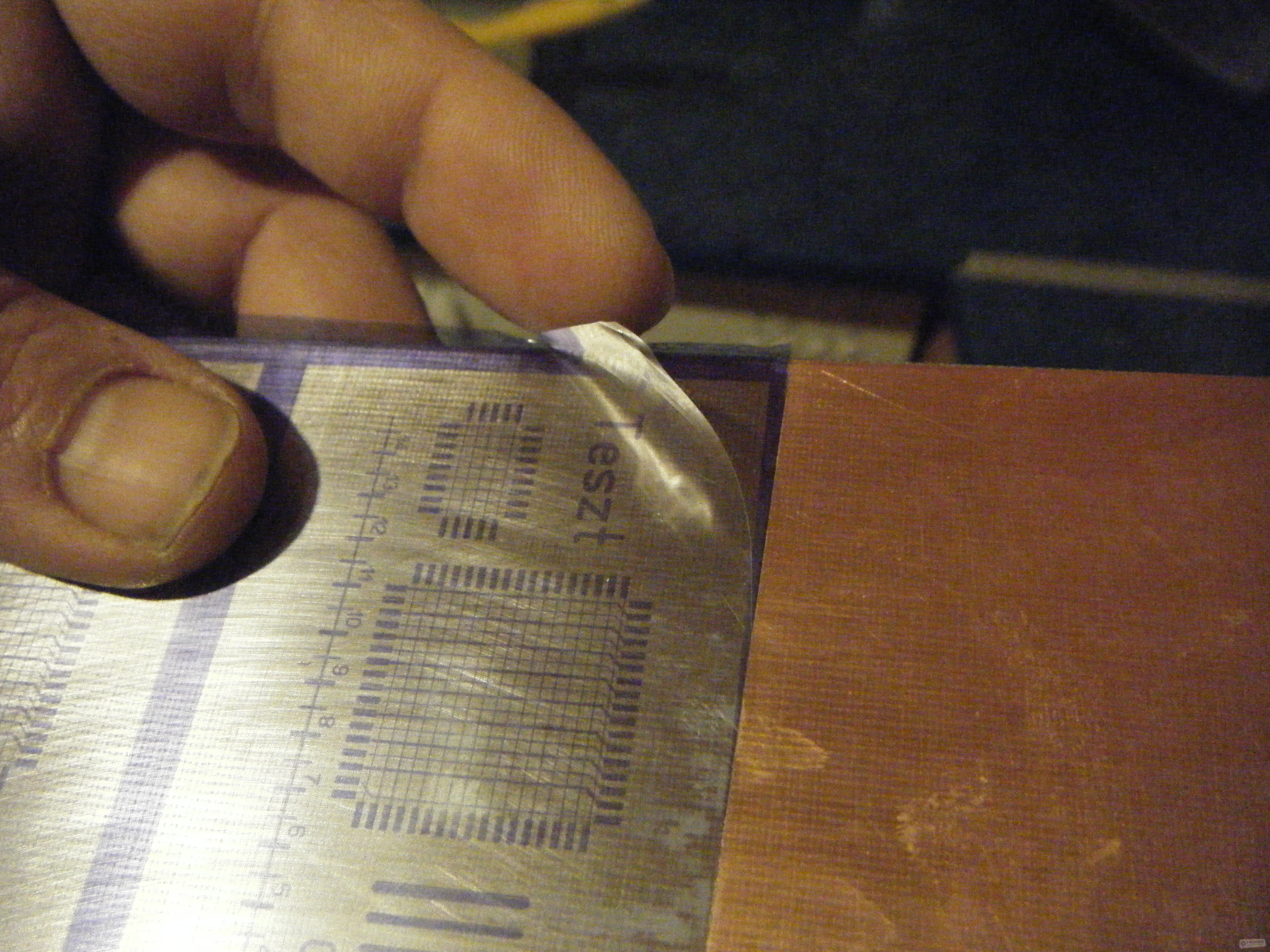

Az előhívás megkezdése előtt távolítsuk el a fedő fóliát, különben áztathatjuk a panelt napestig!
NA2CO3 = Nátrium karbonát = szóda, mosószóda, sziksó
Nálunk csak 2 kg-os kiszerelésben volt a háztartási boltban, de létezik kisebb kiszerelésben is.
Mivel ebből az előhíváshoz csak 1%-os ~30°C-os oldat kell (10gr/Liter), így ez a 2 kg mosószóda 200 liter előhívó előállítására alkalmas, így a fajlagos bekerülési költsége literenként 4.30Ft !!!!
Az előhívási idő 1-3 perc, de ez a idő megnőhet, ha alacsonyabb az előhívó hőmérséklete jelentősen.

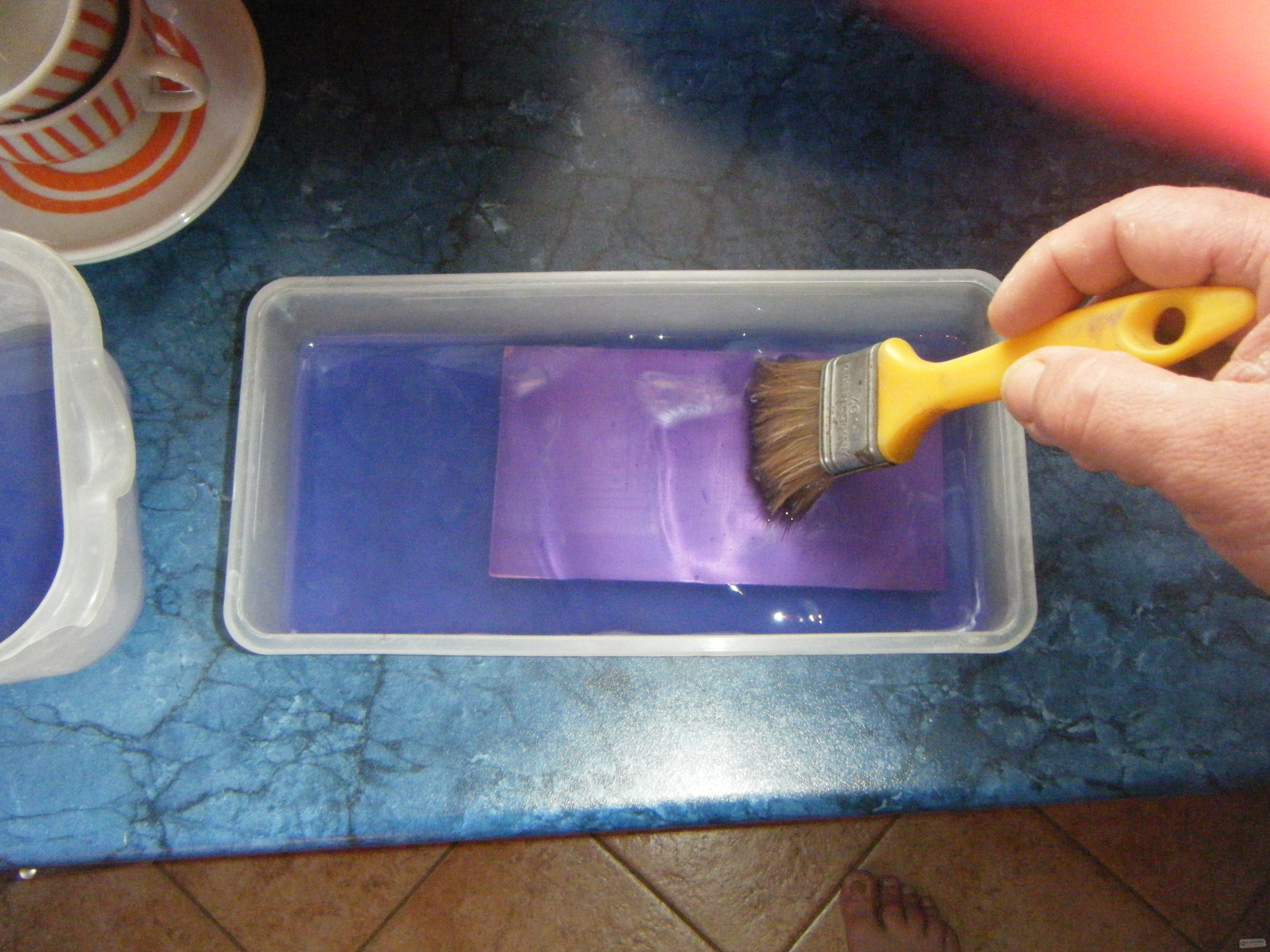

Az előhívásnál használjunk ecsetet, egy kb 10-es nagyságú vízfestékhez való ecset is megfelel a célnak.
Jól látható a képeken, hogy pár panel előhívása után az oldat telítődését a kékes szín jól mutatja.

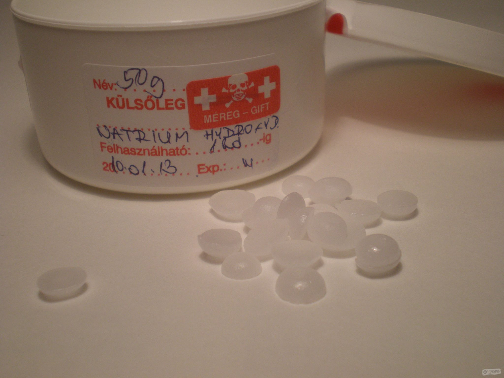

NAOH = Nátrium Hidroxid= marólúg, marónátron vagy lúgkő
Gyógyszertárban kapható, 2,60Ft/gr áron, de nem biztos, hogy kiszolgálják, mert méreg!
Vásároltunk belőle, de csak próbára használtuk, mert a mosószóda nagyobb koncentrációban éppen olyan jó mint a marólúg.
