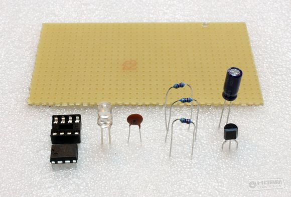

Néhány szükséges alkatrész:

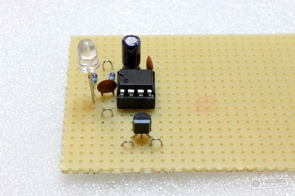

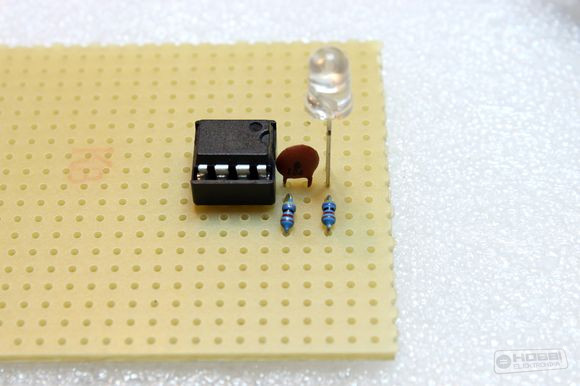

Szépen szisztematikusan induljunk el a nyák egyik szélétől és fokozatosan építsük fel az áramkört. Célszerű 0,4 W-os, kis méretű 2# -es ellenállásokat használni, jobban tudunk gazdálkodni a hellyel.

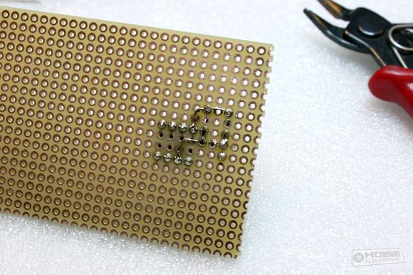

A panel alján akár alkatrészlábakkal is létrehozhatjuk a kapcsolatot, ügyes trükkel minimális átkötéssel megoldható.
A maradék alkatrészlábakból létrehozhatjuk a csatlakozásokat is.

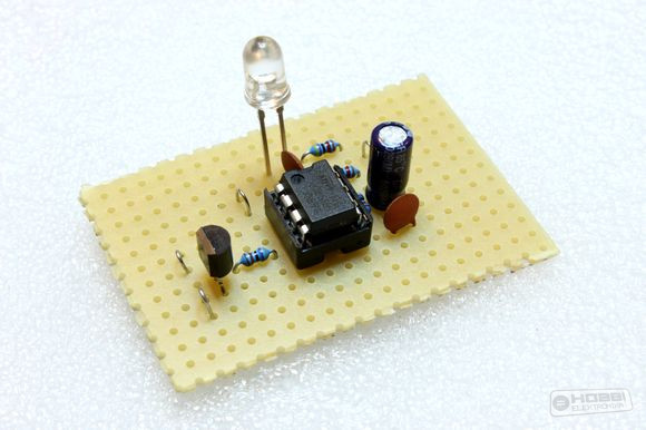

Ha mindent beültettünk, akkor csípőfogóval enyhén megvágva a panelt, már kézzel méretre törhető. Természetesen utólag jutott eszembe, hogy teszek rá LED-et is, ami jelzi, hogy a kimenet aktív-e.
Forrasszuk be azt is, és végül a 9V-os elemcsatlakozót is.
