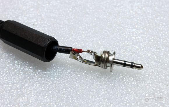

Ahány fényképező, annyi féle változat. Jelen cikkben a Canon EOS fényképezőgépek egyezményes csatlakozójának bekötését ismertetem.
Itt a Shoot és a Focus gomb együttes lenyomását kell bekötnünk. A Canon EOS 300/400/500 szérián a távkioldó csatlakozója egy 2,5 mm-es sztereó jack aljzat.
A föld vagyis a közös negatív tápfeszültség az árnyékolás/ház a csatlakozón. A többi két pólust összekötve, egy árnyékolt kábelen vezethetjük az érzékelőtől a jelet a fényképezőnkig.
Szorítsuk rá a rögzítőfület is, majd csavarozzuk fel a házat! Ne felejtsük el, hogy dolgozzunk gondosan, mert akármi "tákolást" nem célszerű a fényképezőbe kötni!
Majd csatlakoztassuk is a fényképezőgépbe.
