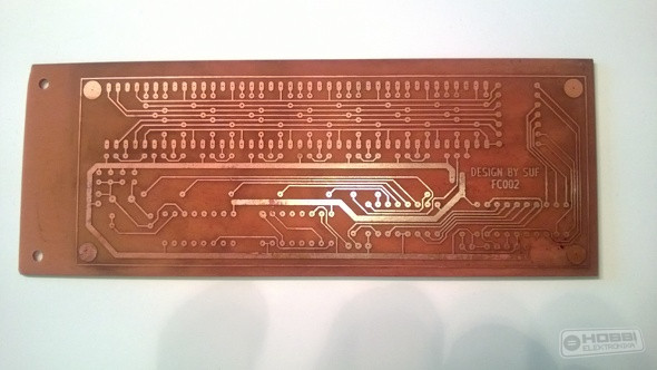

Építés/élesztés
A panelterv a könnyű házi megépíthetőség érdekében egyoldalasra készült. Miután az alkalmazott kijelző moduloknak az alsó és felső élein vannak a kivezetései, a kijelzők alá jelentős számú átkötés került. A megépítés során figyelnünk kell arra, hogy ezek az átkötések a kijelzők előtt kerüljenek beforrasztásra. A megépítés során abban az esetben, ha a műszert kalibrálni szeretnénk a C1-C3 poziciódzámú kondenzátorok nem kerülnek beforrasztásra. Fel kell még hívnom arra a figyelmet, hogy az IC1-es jelzésű mikrokontroller a többi integrált áramkörhöz képest 180 fokkal elforgatva szerepel az áramkörben, mert a lábkiosztás a panel tervezése szempontjából így volt kedvezőbb.
Kalibráció
Ha a megépítés során nem forrasztottunk semmit a C1-C3 poziciószámú kondenzátorok helyére, akkor az eszköz kalibrálható. A kalibrációhoz vegyük le a J5-ös konnektor 1-2-es lábán lévő összekötést és a J5-ös konnektor 2-3-as lábára kössük a kalibráló 1Hz-es referenciajelet. A bemenetre (J2 1-es láb) kössük a kvarcoszcillátor kimenetét ami az IC3 9-es lábán található. A J4-es kalibrációs csatlakozóra kötött különböző pár pikofarádos kondenzátorral (vagy trimmerrel) az oszcillátort pontosan 4 194 304 Hz-re kell beállítani. Ha sikerült beállítanunk a pontos értéket, akkor ezt akár több darabból összerakva beforraszthatjuk a C1-C3-as pozicióra (Az első darabnál 42pF lett a szökséges érték). Ezt a kalibrációs metódust azért választottam, mert az így felhasznált kondenzátorok olcsóbbak mint egy trimmer, valamint jobb az idő- és hőfokstabilitásuk.
