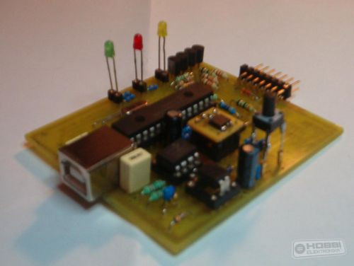

            A furatszerelt PICKit2 kártya tervezésekor látszott, hogy a két eszköz kapcsolása nagyon hasonlít. A PICKit2 tervét egyszerűen át lehetett alakítani a PICKit Serial Analyzer tervé.
Specifikáció:
Teljes értékű PICKit Serial Analyzer klón (majdnem teljesen) furatszerelt alkatrészekkel. A kapcsolást a PICKit Serial Analyzer User's Guide DS51647 leírásban megjelent kapcsolási rajz szerint készítettem el.
            P96 műanyag műszerdoboz (81x70x35 mm) méreteihez igazodó kártyaméret. Az áramköri lap a dobozban kialakított vállakra fekszik fel, rögzítéshez nem kell külön elem. A LED-ek és a nyomógomb a doboz tetején, a csatlakozók a doboz két rövidebb oldalára készített nyílásokba illeszkednek.
            Az USB csatlakozó USB-B furatszerelt kivitel. A J3 csatlakozó egy régi PC-s game port hátlapi kivezetéséből készült (2*8 kivezetéses tüskesorra illeszkedő csatlakozóval). Ahogy a terven majd látható, a kártya szélére eső 8 kivezetés földpontra kapcsolódik.

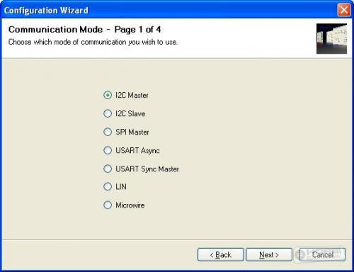

Segítségével az alábbi kommunikációs felületeken végezhetünk méréseket:
Az analizátor ki- és bemenete CMOS jelszintetekkel (a magas szint a beállított tápfeszültséghez közeli érték) rendelkezik, a szintkonvertereket a kapcsolás nem tartalmazza. Aszinkron uart módban közvetlenül nem csatlakoztatható RS232 szabványnak megfelelő jelszintekkel dolgozó rendszerhez (PC Com port). Hasonlóan a LIN busz kezeléséhez is szintkonverter szükséges.
