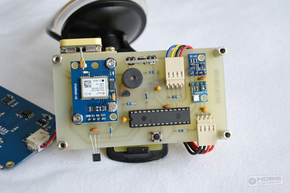

Az eredeti összeállítás tartalmaz egy apró hibát, a hőmérsékletet hibásan jelzi ki fagypont alatt. A mostantól letölthető csomagban a kontroller javított programja (GPS_Auto_v2.1_PIC18F26K22_program.hex) található meg.

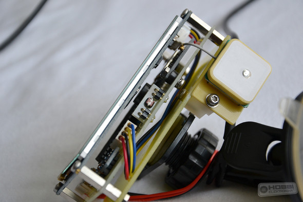

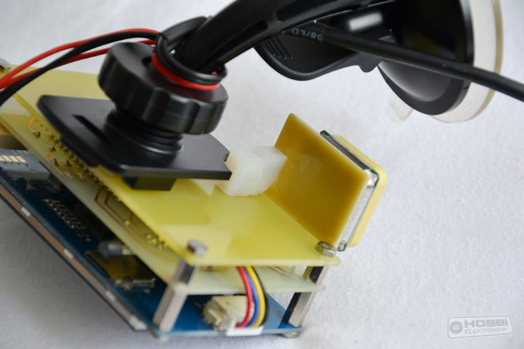

A NYÁK-terv fotózásos/vasalásos technikához készült.
Mint az alábbi képen is látszik, a hőmérő IC nem úgy van beforrasztva a NYÁK-ra, mint ahogy egyébként illene, hanem "lógatva", hogy a lehető legjobban tudjon mozogni körülötte a levegő, és az egyéb, esetlegesen melegedő alkatrészek ne zavarják a mérést. GPS v2
