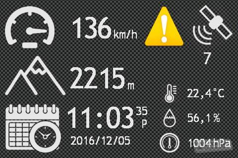

Bekapcsolás után a kijelző az alapképernyőt fogja mutatni, és megkezdi az adatok megjelenítését. Példa a kijelzésre:
GPS v2 alapképernyő
Bal oldali rész: Sebesség, km/h-ban, tengerszint feletti magasság méterben, pontos idő és dátum. A sebesség mellett látható figyelmeztető jel alapesetben nem látszik, csak figyelmeztetéskor, amennyiben engedélyezve van.
Jobb oldali rész: Az aktuálisan, a GPS vevő által látott műholdak, hőmérséklet °C-ban, relatív páratartalom %-ban és légnyomás hPa-ban. Figyelem! A légnyomás nincs átszámolva a tengerszint feletti magasságra, mindig az aktuálisan mért értéket mutatja.
A sebesség, magasság, pontos idő és dátum, valamint a műholdak száma másodpercenként, a hőmérséklet, páratartalom és légnyomás adatok pedig öt másodpercenként frissülnek. Érvénytelen GPS jel esetén csak az utóbbi három adat látható, a többi helyén vízszintes vonalak.
Méréshatárok: Minden adat elméleti (amennyit a kontroller programja megenged), gyakorlatban nem tudtam határig tesztelni ezeket.
Sebesség: 0 - 999 km/h
Magasság: -999 - 9999 m
Hőmérséklet: -55 - 99,9 °C
Páratartalom: 0 - 99,9 %
Légnyomás: 0 - 9999 hPa

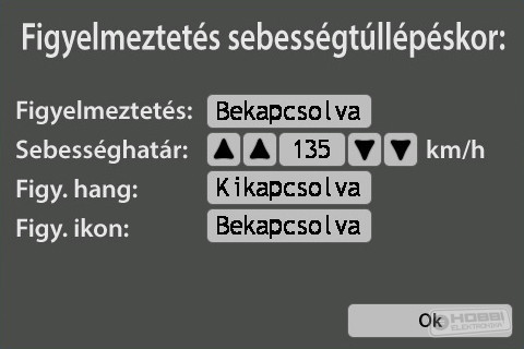

Figyelmeztetés sebességtúllépéskor:
GPS v2 Figyelmeztetés sebességtúllépéskor
A menübe való belépéshez érintsük meg a főképernyőn a sebességet mutató területet (a példán a 136-ot)!
Figyelmeztetés: Bekapcsolt figyelmeztetés esetén a beállított sebesség elérésekor, vagy túllépésekor opcionálisan figyelmeztet a következő paraméterek szerint: kikapcsolt állapotban semmilyen figyelmeztetést nem ad a program. A kontroller nem tartalmaz térképet, nem tudja, hogy az adott helyen mennyi a szabályos minimális, ill. maximális sebesség, a figyelmeztetés alapja kizárólag a beállított paraméter! A gombot megérintve két lehetőség közül választhatunk: Bekapcsolva, Kikapcsolva.
Sebességhatár: A sebesség alapú figyelmeztetés alapja. A külső "fel" és "le" gombokkal tíz, a belsőkkel pedig egy km/h lépésben növelhető/csökkenthető az érték. Beállítható 1 - 999 km/h.
Figyelmeztető hang: Bekapcsolt állapotban szaggatott, figyelmeztető sípolást ad a buzzer segítségével.
Figyelmeztető ikon: Bekapcsolt állapotban figyelmeztető ikon jelenik meg a kijelzőn, lásd az oldal első képét.

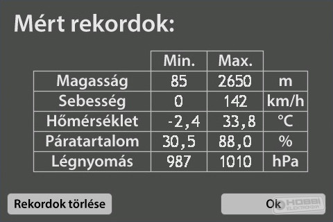

Mért rekordok:
GPS v2 Mért rekordok
A kontroller által mért rekordok megtekintéséhez érintsük meg a magasságot jelző számmezőt (a példában 2215)!
Túl sok magyarázatot nem igényel a dolog. A "Rekordok törlése" gombbal törölhetőek az értékek, az "Ok" gomb érintése pedig visszavisz minket a főképernyőre.

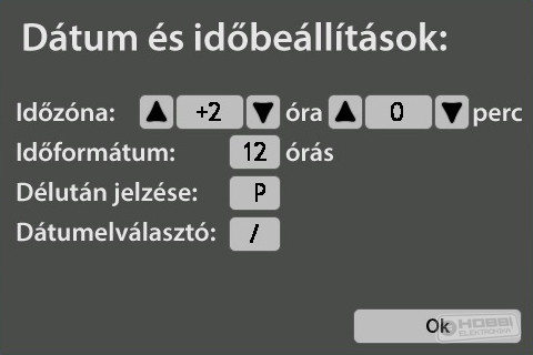

Dátum és időbeállítások:
GPS v2 Dátum és időbeállítások
Időzóna: A GPS modul mindig a GMT szerinti időt szolgáltatja, az időzónát vagy kézzel adjuk meg a feldolgozó eszköznek, vagy a vevő van olyan intelligens, hogy ezt tudja. Esetünkben az előbbi áll fenn, nekünk kell megadni az időzónát. Magyarországon téli időszámítás szerint +1 órát, nyári számítás szerint +2 órát kell beállítani az idő kijelzéséhez, jelenleg. Vannak országok, ahol nem egész órás időzóna van, ezt hivatott megoldani az időzóna percbéli eltolásának lehetősége. Megadható értékek: óra: -13 - +13; perc: -59 - +59.
Időformátum: 12 vagy 24 órás. Utóbbi választása esetén a "Délután jelzése" opciót figyelmen kívül hagyja a program.
Délután jelzése: Választható: "P", "PM" és "du".
Dátumelválasztó: Választható: . , / (pont, vessző, törtvonal).

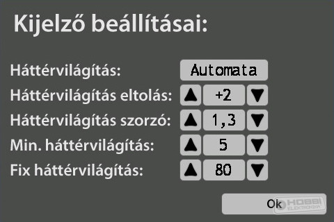

Kijelző beállításai:
GPS v2 Kijelző beállításai
A beállításokhoz érintsük meg a GPS műholdak számát jelző területet (a példában 7)!
Háttérvilágítás: "Automata" vagy "Fix". Fix beállítás esetén a program a következő három paramétert nem veszi figyelembe, csak a "Fix háttérvilágítás" értékét.

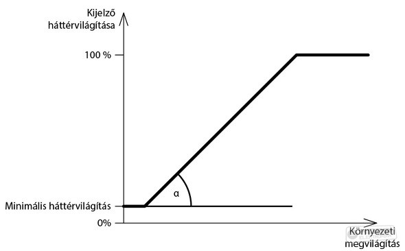

A következő három paraméter megértéséhez egy kis ábra:
Az ábrán látható, hogy a megvilágítás függvényében a kontroller hogyan módosítja a kijelző fényerejét. A valóságban ez nem pontosan ilyen, lévén a fotoellenállás karakterisztikája nem lineáris, de ettől most tekintsünk el, nem űrhajót építünk!
Háttérvilágítás eltolás: -99 és +99 közötti érték adható meg. Úgy képzeljük el, mintha az ábrán szereplő 45 °-os részt jobbra, illetve balra húznánk el vízszintesen. (Pozitív érték esetén balra, negatív esetén jobbra.) Egyszerűbben leírva: adott megvilágítás esetén nagyobb, vagy kisebb lesz a kijelző fényereje.
Háttérvilágítás szorzó: 0,1 - 9,9 érték. Ezzel a grafikon meredekségét tudjuk szabályozni. Adott megvilágítás változására mekkora változással reagáljon a kijelző fényereje.
Az eltolás és szorzó értékekkel szinte bármilyen fényellenállás és ellenállás feszültségosztóhoz be lehet állítani a programot. Jó értékeket nem tudok mondani, mindenki egyedi igényei/tapasztalatai/alkatrészei szerint állítsa be ezeket!
Minimális háttérvilágítás: 1 - 100. A kijelző minimális fényereje.
Fix háttérvilágítás: 1 - 100. Fix háttérvilágítás esetén a környezeti fényviszonyoktól függetlenül ezen a fényerőn tartja a kontroller a kijelzőt.
