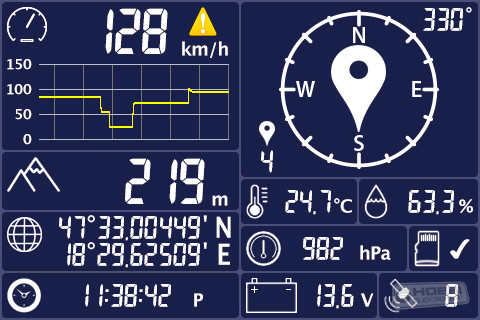

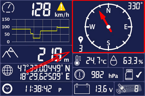

Beállítható figyelmeztetés sebességtúllépésre. Figyelmeztetni két módon tud: hanggal (buzzer) és egy figyelmezető ikonnal a kijelzőn, ami az aktuális sebesség mellett jelenik meg:

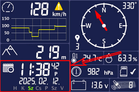

A naptár területet megérintve, átválthatunk koordináta kijelzésre.
Az átkapcsolás után módosul a bal alsó terület:
Az első sorban a földrajzi szélesség, a másodikban a földrajzi hosszúság látható, ezek alatt pedig a pontos idő. A földrajzi szélesség lehet N (North, észak) vagy S (South, dél), a hosszúság pedig E (East, kelet) vagy W (West, nyugat). A területet ismételten érintve visszaválthatunk idő és naptár kijelzésre.

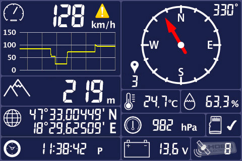

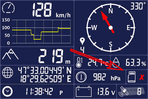

Az iránytű területét érintve menthetünk a µSD kártyára egy pontot.
Ez a gyakorlatban annyit jelent, hogy a soron következő sorszámot (a képen a hármas) az érintés utáni következő adatcsomag mellé teszi. Az érintés után pár másodpercig az iránytű helyett a POI ikon nagyított képe jelenik meg, valamint a POI sorszámát növeli eggyel a program. A soron következő számot a kontroller megjegyzi, azt kikapcsoláskor sem felejti el.
Előfordulhat, hogy az OpenLog modul, már ha beépítésre került, nem ismeri fel elsőre a µSD kártyát. Ebben az esetben a kártya mellett ikon "ok" jelzésről "hiba" jelzésre vált át:
Ilyenkor elég egyszer kivenni majd visszarakni az SD kártyát, és újraindítani az OpenLog modult. Az újraindításhoz az SD kártya területét kell megérinteni. Más alkalmazásban használtam kb. három évig ilyen modult, két esetre emlékszem, amikor nem ismerte fel az OpenLog modul a memóriakártyát, tehát sűrű meghibásodásra nem kell számítani.

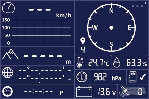

A normális működéshez a gyakorlatban minimum négy műhold láthatósága kell. Amennyiben ez nincs meg, akkor a GPS modul a küldött adatban jelzi ezt. Ilyenkor a GPS által szolgáltatott adatok helyén nem láthatóak értékek. nincs_vetel.jpg

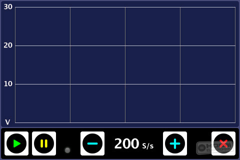

A főképernyőn a feszültségmérő területét megérintve átválthatunk feszültségfigyelő üzemmódra, a szerkezet egyfajta kezdetleges oszcilloszkópként (csak roll üzemmód) fog működni:

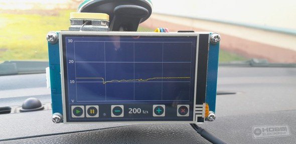

Beállítható 200, 100, 50, 20, 10, 5, 2 és 1 minta/másodperc (Sample/secundum) sebesség. Két mintavétel között a kontroller nem mér, nem átlagol. A mintavételi sebesség menet közben is változtatható, nem kell a grafikon futását megállítani. Egy autó indítása a gyakorlatban:
Az itt megjelenített grafikon semmilyen formában nem tárolódik sem a PIC-ben, sem a memóriakártyán. Ebből az üzemmódból a piros X jelzésű gomb segítségével lehet kilépni.
