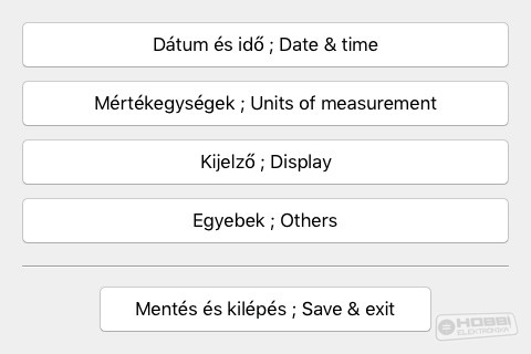

A beállítások eléréséhez a sebességet jelző területet kell megérinteni a kijelzőn:
A menü így néz ki:
A felhasználói felületek tervezésénél a két legnagyobb világnyelvet (magyar és angol) vettem alapul, egy időben megjelenítve a kettőt (majdnem mindenhol).

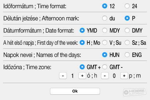

Dátum és idő
Időformátum: Tetszés szerint megadható, hogy a főképernyőn 12 vagy 24 órás formátumban szeretnénk látni a pontos időt.
Délután jelzése: Két opció áll rendelkezésre, természetesen ezek valamelyike csak akkor látható, ha 12 órás időformátumot használunk.
Dátumformátum: Y = Year (év), M = Month (hónap), D = day (nap).
A hét első napja: választhatunk hétfőt, vasárnapot vagy szombatot, utóbbi pl. Iránba utazók kedvéért.
Napok nevei: A szokványos magyar (H, K, Sz, Cs, P, Sz, V) vagy angol rövidítések (Mo, Tu We, Th, Fr, Sa, Su) közül lehet választani.
Időzóna: Magyarországon téli időszámítás szerint +1 órát, nyári időszámítás szerint +2 órát kell beállítani. A műszer nem vált automatikusan téli-nyári időszámítás között illetve időzónát átlépve sem korrigálja magát.

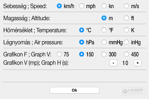

Mértékegységek
Sebesség: km/h (kilométer/óra), mph (mérföld/óra), kn (csomó/óra) esetén a megjelenített adat egész számra, m/s (méter/másodperc) esetén egy tizedesre kerekítve jelenik meg.
Magasság: méter vagy láb.
Hőmérséklet: Celsius, farenheit illetve kelvin közül választhatunk.
Légnyomás: Itthon a szokásos mértékegység a hPa, de használatos még a mmHg és az inHg is, kinek melyik tetszik.

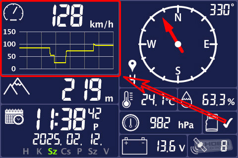

Grafikon F: A grafikon függőleges léptékének maximuma. A korábbi képeken a 150-es beállítás látható de ez igény szerint választható 75, 150, 300 vagy 450-es értékre. Az itt megadott érték mindig a választott mértékegységére vonatkozik és eszerint fogja a program rajzolni a grafikont.
Grafikon V: A vízszintes lépték, gyakorlatilag az átlagolások száma. Egy korábbi oldalon mutattam egy-egy példát 10, illetve 20 másodperces átlagolásra. Megadható 1 - 3600 másodperc, a gomb folyamatos nyomva tartásával az érték gyorsabban változtatható.

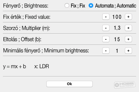

Kijelző
Fényerő: A kijelző háttérvilágításának fényereje, miszerint fix vagy automata üzemmódban működjön.
Fix érték: Ha az előző pontban a "Fix" opciót választottuk, akkor a kijelző fényereje minden esetben ezen értékű lesz, függetlenül a fotoellenállás aktuális értékétől. Megadható érték: 1 - 100.
Szorzó és eltolás: Automata fényerő esetén ezen két érték alapján változtatja a PIC a kijelző fényerejét az y = mx + b függvény szerint.
y a kijelző fényereje
m a szorzó
x a fotoellenállással készített feszültségosztó (lásd kapcsolási rajz) kimeneti feszültsége
b pedig az eltolás
Szorzó 0,1 - 9,9, eltolás -50 - +50 -ig állítható.
Minimális fényerő: Automata üzemmódban ezen érték alá nem csökkenti a kijelző fényerejét a program, megadható 1 - 100 -ig tetszőleges érték. A gyakorlati tapasztalatok alapján nekem a három vált be.
Automata üzemmódban a fényerő értéke mindig nyolc mérés (másodpercenként egy mérés) átlagából számolt érték, így a kijelző fényereje nem ugrál nagy mértékben pl. éjszaka, lakott területen belül a közvilágítási lámpák alatt haladva.
