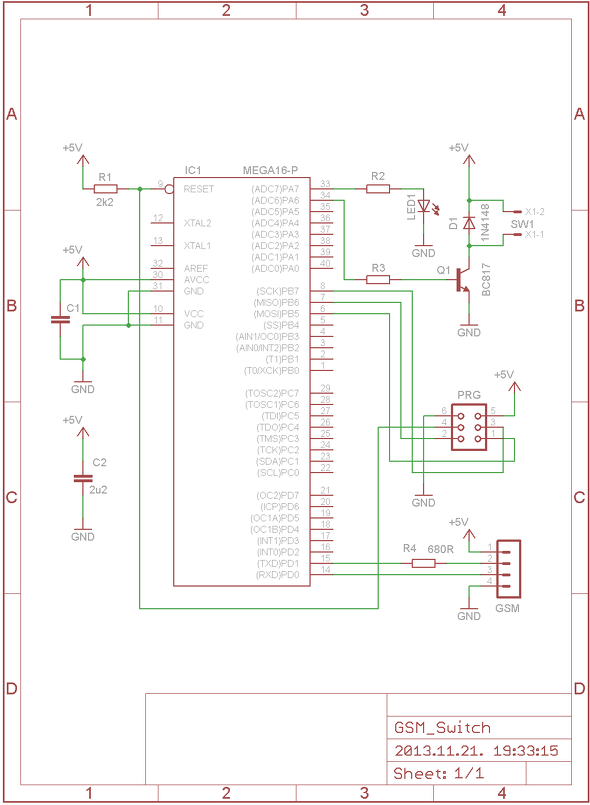

A rendszer kapcsolási rajza magától értetődő, különösebben bonyolult elemet nem tartalmaz.
Néhány mondatban összefoglalva:
Az R2 előtétellenállás értékét az alkalmazott LED1 függvényében kell megválasztani. Ugyanez igaz az R3 esetén is, a tranzisztor függvényében. Mindkét esetben vegyük figyelembe, hogy a mikrokontroller max. source árama 20 mA kimenetenként.
A D1 dióda az induktív fogyasztók kikapcsolása esetén nyújt védelmet (pl. relék). Elhagyása induktív terhelés esetén a tranzisztort letörésbe viheti.
A PRG csatlakozón keresztül lehet a mikrovezérlő programozni, SPI porton.
Az R4 ellenállás elhagyható, amennyiben a telefon azonos tápfeszültségről működik.
