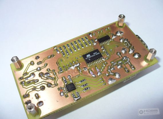

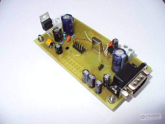

Az elkészült és beültetett NYÁK így néz ki felülről
És alulról

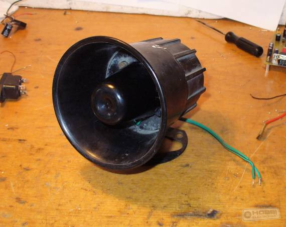

A hangszóró
Hangszórónak egy autó szirénának a hangszóróját használtam fel. Az eredi elektronikát kiszereltem és direktben a hangszóróra forrasztottam a vezetéket, elég tekintélyes hangerőt tud produkálni.

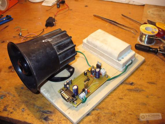

Legegyszerűbben falapra szerelhetjük a készüléket, ha nem támasztunk túlságosan magas igényeket a dizájn szempontjából (Vagy nincs kedve az embernek a dobozzal vacakolni...)

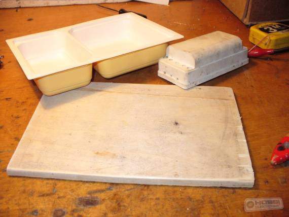

Kellékek:
Szereljük fel mindent a falapra igényeink szerint elrendezve:

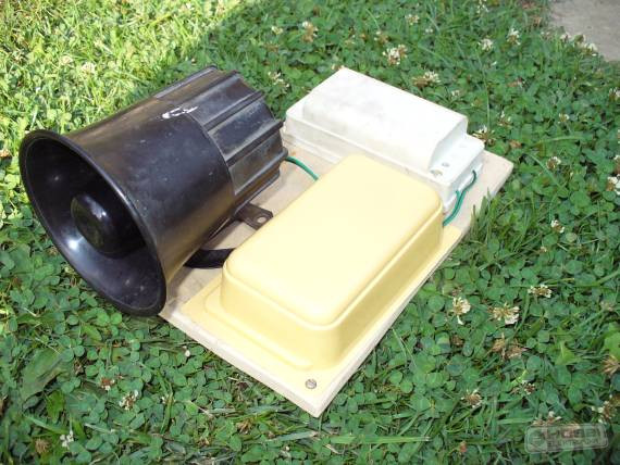

Végül vágjuk le a kisebb rekeszt a műanyag salátástálból, és csavarozzuk fel az elektronika fölé. Ezáltal megvédjük az elektronikát a portól és egyéb környezeti hatásoktól (rovarok). Majd felszerelhetjük a régi csengőnk helyére.
 És végül, a működésről egy rövid videót itt lehet letölteni.
