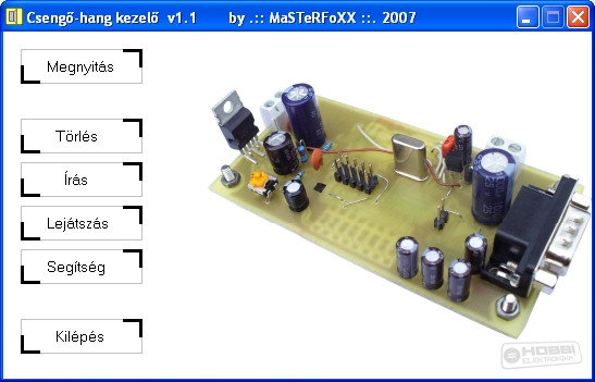

A kezelőprogram használata
Új hang felmásolása előtt mindenképp törölni kell a memóriában találhatót, ezt a Törlés gombbal tehetjük meg. A törlés eltarthat 1-2 percig is, közben jelzi a folyamatot a program.
Miután végzett a törléssel, a megnyitás gombbal nyithatjuk meg a kiválasztott .wav hangfájlunkat. Arra figyelni kell, hogy a hangfájl monó, 8kHz-es mintavételezésű, 8bites formátumú legyen. (Hangot konvertálni legyegyszerűbben pl  windows hangrögzítővel lehet). Megnyitás után a program automatikusan lefordítja a hangfájlt, a folyamatról közben ad visszajelzést.
A megnyitás után megnyomhatjuk az Írás gombot, ekkor a hang hosszától függően pár percig eltarthat amíg felmásolja a hangot a csengőre.
A hang felmásolása után a Lejátszás gombbal meg is hallgathatjuk.
