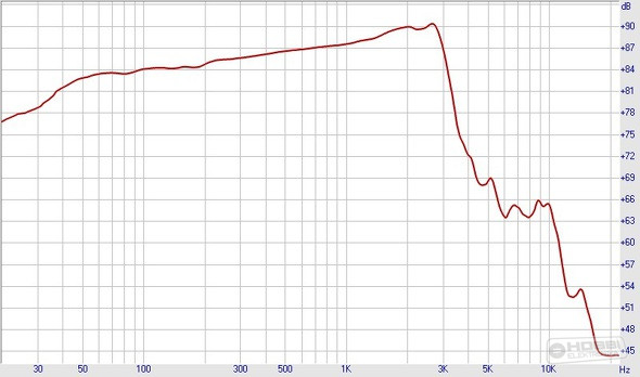

Másodikként nézzük a frekvenciamenetét. Mennyire is mély az a mély, amit ki lehet csiholni belőle, illetve mi az a tartomány, amin használható a kicsike?
Az eredmény bámulatos! Magáért beszél, de nézzünk meg végezetül azokat a bűvös és misztikus TS paramétereket is.

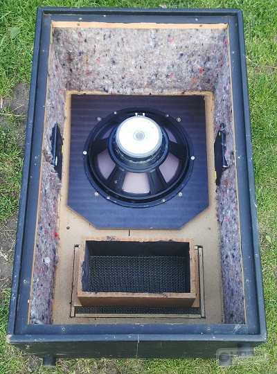

Most már nincs más hátra, mint beszerelni végső helyére.

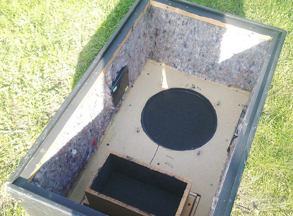

cab1.jpgÍme a ládikó belülről.

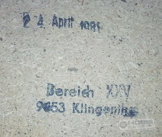

Hopp, mit is látni? Egy dátumbélyegző: 1984. április 24. Hmmm, csupán csak 33 éves. No meg a gyár címe lenne ott még?

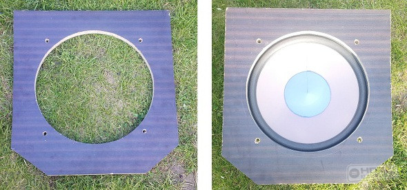

Miután kiderült, hogy a beszerelendő hangszóró átmérője kicsit nagyobb, mint a gyári kivágás, így készítenem kellett az alábbi képeken látható beépítő keretet, hogy a membránszél ne érjen hozzá a doboz falához. Persze a gyári kivágást is meg lehetett volna nagyobbítani, de az sokkal körülményesebb, s maradandóbb változás lett volna. Ki tudja, hátha egyszer belekerül egy gyári hangszóró.
A beszerelés így sikerült. Mehet vissza a hátulja, s jöhetnek a további tesztelések.

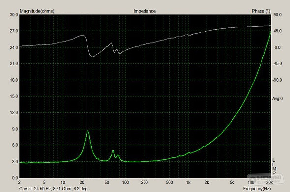

Beépített állapotban az impedanciamenet így néz ki. A rezonanciafrekvencia lecsúszott 24,5 Hz-re (szeressük a basszust ), illetve némi plusz rezonancia keletkezett kb. 65 és 75 Hz-nél. Ami még lényeges, az a beépítést követően kialakult frekvenciaátvitel.

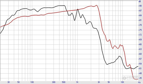

A piros vonal mutatja a hangszóró freeair, azaz beépítetlen átvitelét, míg a fekete vonal a komplett ládáét, azaz a bassreflexes hangsugárzóét. Jól látható, hogy a körülbelüli 3 kHz-es maximális átvitel lezuhant 500 Hz környékére, s onnan káoszszerűen hal el. Sebaj, úgyis basszgitárra kell. Annak pedig már 45 Hz-től elfogadható teljesítményt produkál. Valójában, egy 4 húros gitár legmélyeb hangja 82,5 Hz, de az 5 húrosé is csak 61,2 Hz. Mindkét gitárnak a legmagasabb hangja 312 Hz. Tehát, a 61,2 - 312 Hz tartományban 2dB-en belül szinte lineáris, leszámítva egy pici gödröt kb. 130 Hz-nél. De mivel tudjuk, hogy a fülünk ennél sokkal érzéketlenebb, így a kapott eredmény teljességgel tökéletes!

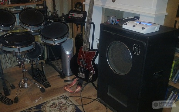

Bevetésre készen, tetején a TC-Helicon GTX-el és a még meztelen végfokkal. A hangja és hangereje teljesen megfelelő. A sok szemrevaló kép és olvasnivaló után, adjunk a fülünknek is némi ingert. A következő videón hallgatható egy kis szösszenet a hangzásáról. (Fejhallgató, vagy méretesebb hangsugárzó javasolt. ) LINK
