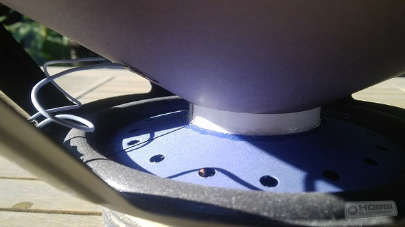

Íme a kész pille. Olyan, mint egy membrán, csak piciben. A sok kicsi lyuk ahhoz a légáramláshoz szükséges, ami egy hagyományos pillénél a textil anyagából adódóan megvan.

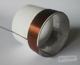

A kész lengőtekercs. Kézzel tekercselve, két rétegben, összesen 80 menet, 0,3 mm-es huzalból. Tekercsátmérő 2"-os. A kapott ellenállása így 2,9 Ω lett.
Miután elkészült a lengőtekercs, a pille, a membrán, s a porvédő is, nem maradt más hátra, mint az összeszerelés, illetve ragasztás. A kivezető szálnak egy-egy 0,5-ös szigetelt vezeték lett beforrasztva, a lenti képen látható módon, biztosítva a nagy rugalmasságot.
