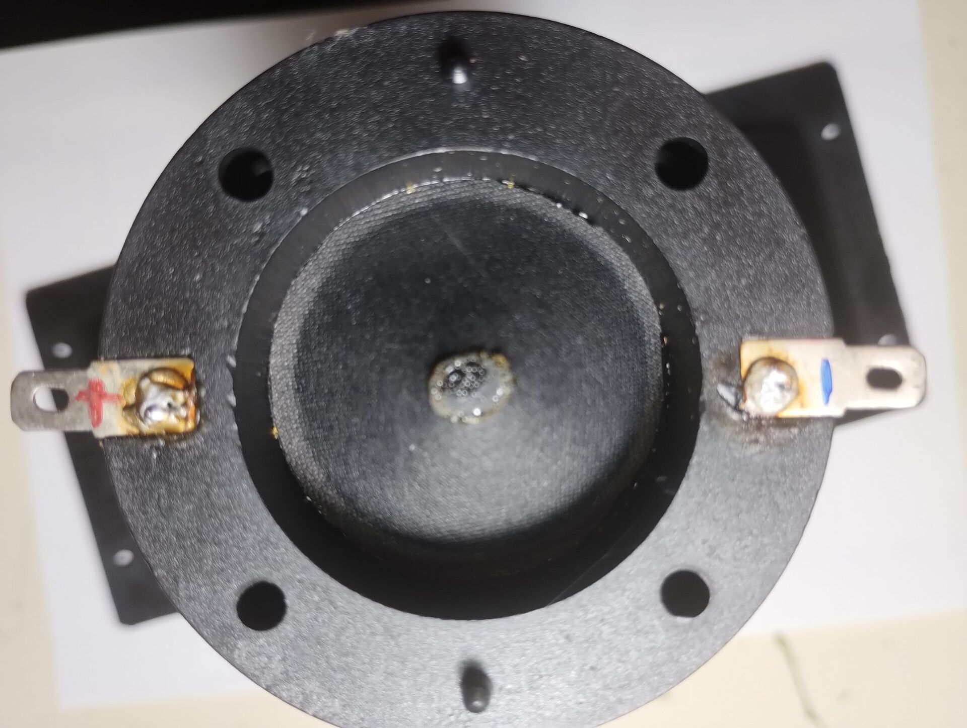

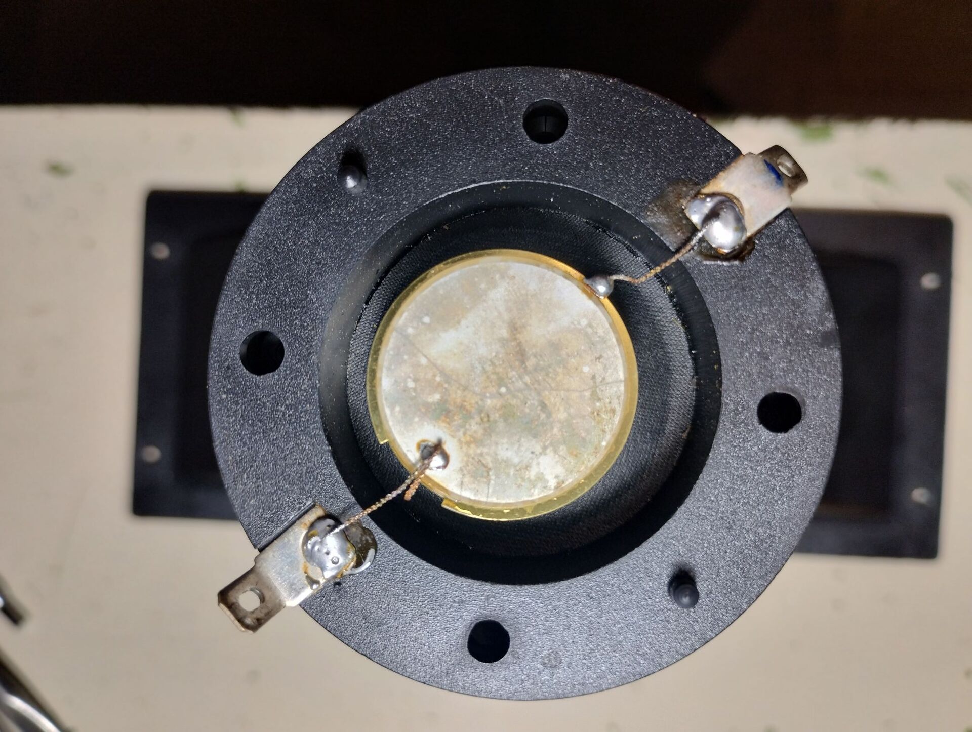

(#) Fats Domino válasza reloop hozzászólására (») Feb 3, 2024 /
Szia! Már nincs meg a dobozon az adattábla, de ezt mérem a kivezetéseken. Ez megfelelő érték? Úgy tűnik emiatt a doboz miatt kapcsol le az erősítő. JBL monitor ládák

(#) reloop válasza Fats Domino hozzászólására (») Feb 3, 2024 /
Ez nem zárlat, 4 Ω-os névleges impedanciájú hangszóró ohmos ellenállása mutathat ilyen értéket.
Hasonlítsd össze a jó hangszórókkal! Az eldönti a megfelelőséget.
Keríts előtét-ellenállást és úgy kösd a kimenetre! Lehet csak üzem közben alakul ki a rövidzár.

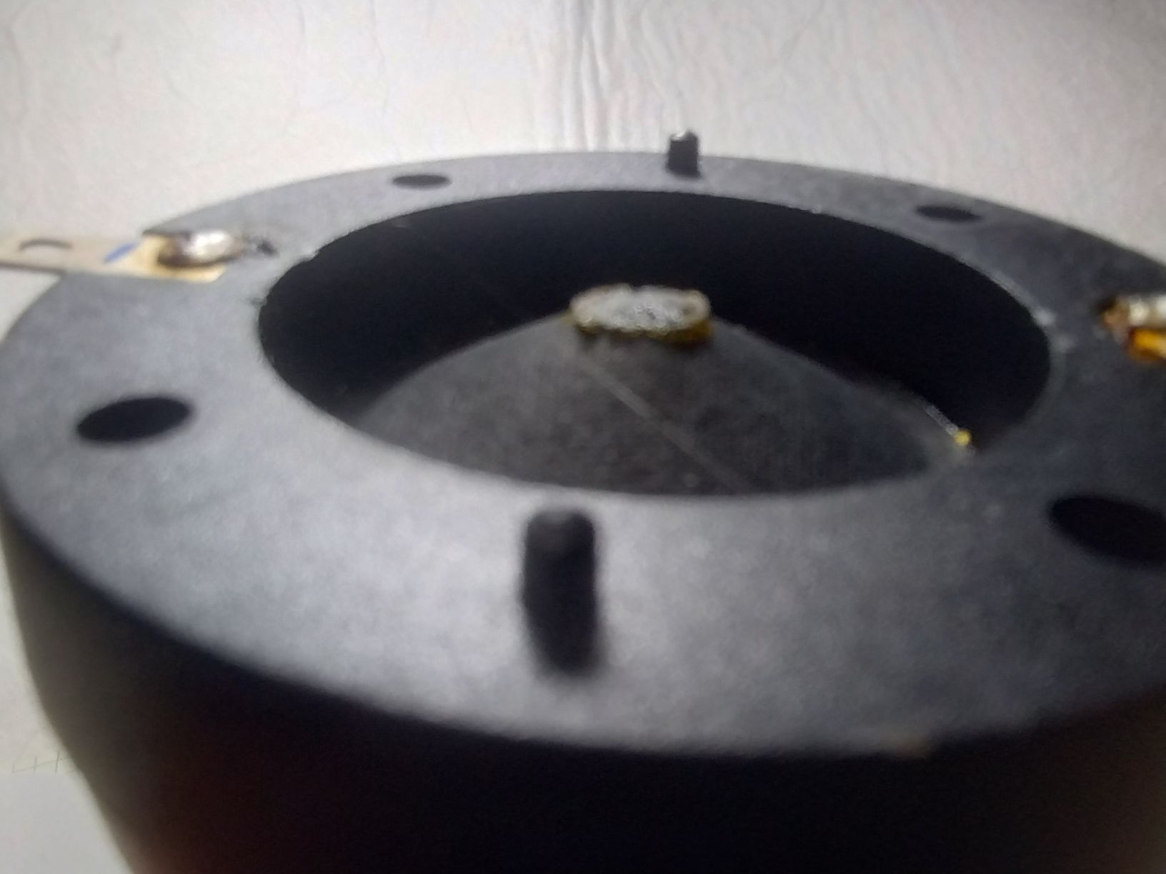

(#) NZsole hozzászólása Márc 9, 2024 /
Sziasztok! Laikusként kérdezni szeretném, hogy lehet a benyomódott porvédőt javítani , illetve levenni, cserélni? Vagy ha egyszerűen egy nagyobb átmérőjű porvédőt ragasztunk köré az ördögtől való hülyeség, vagy nem befolyásolja a hangzást érdemben?
(#) dB_Thunder válasza NZsole hozzászólására (») Márc 9, 2024 /
„lehet a benyomódott porvédőt javítan”
Porszívó!
