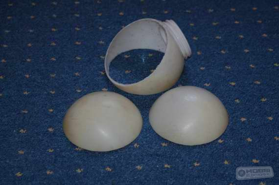

Egy műanyag lámpabúrát a képen látható módon szétvágtam:

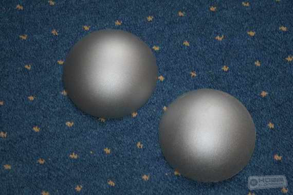

Majd festést kapott:

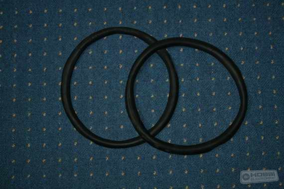

Majd egy 16"-os (36cm-es) gumibelsőt szétvágtam az öntési vonalak mentén gumiszélnek:

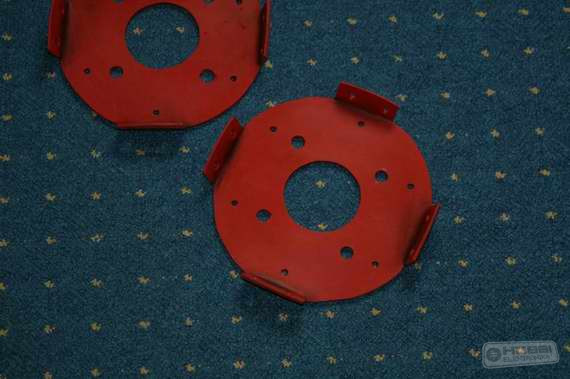

Ekkor nekikezdtem a kávának. Kivágtam a megfelelő mintát vastag PVC lapból, fúrás és a gumiperemnek való nút elkészítése után gyertya segítségével meghajlítottam a szárait:

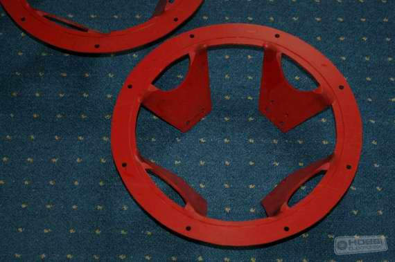

A káva alja is hasonlóképpen járt:

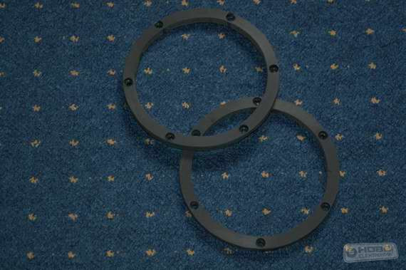

Két gyűrűt is megcsináltam, ami a pillét fogja tartani:
