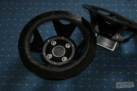

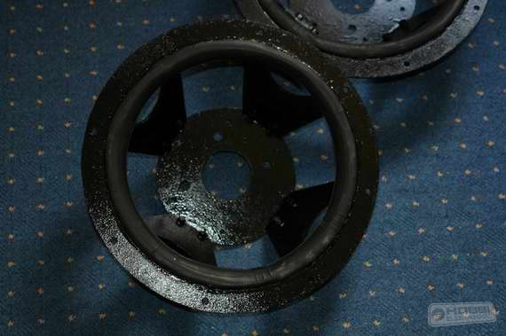

A káva összeszerelése következik: kapupánt csavarral jó erősen rögzítettem a két fél darabot. Feketére lefestettem, és sok festéket beengedtem a nútba és belehelyeztem a gumiszélt:
Az alsó részt hozzáfogattam a kész kávához, illetve a gyűrűt is:

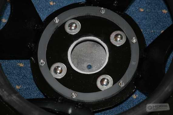

Itt egy közelebbi kép:

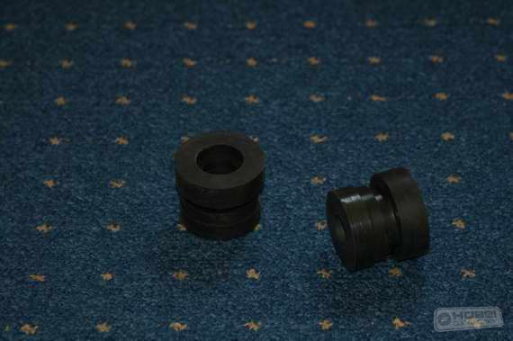

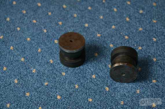

Következnek a mágnesek: 10 pár kis hangszóró lett szétbontva (magukban már használhatatlanok):
Megkapták a már hamarabb kivágott köröket 6cm átmérővel:

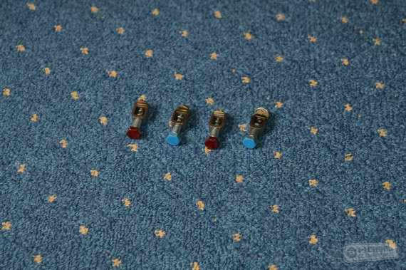

Az érintkezők következtek színmegjelöléssel:
