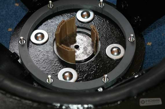

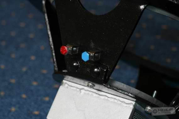

Kép a csatlakozók rögzítéséről:
Most egy kicsit bonyolult rész jön, a mágnes helyére tétele (csak gyakorlottaknak):

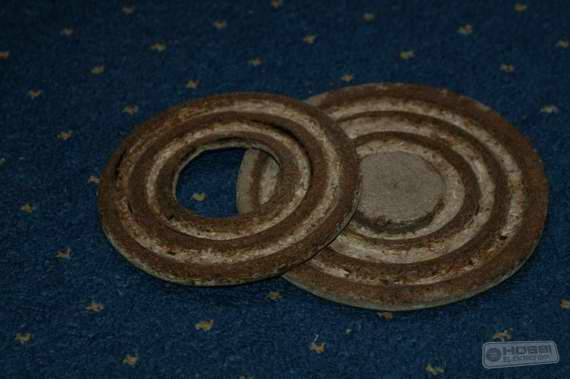

A pille prése pozdorjából:

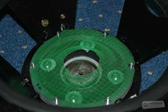

A pille műanyag egybeöntött szúnyogháló, forróvízben puhítottam, lakkal keményítettem:

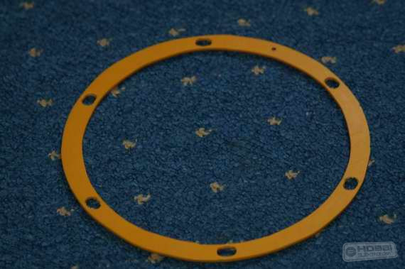

4db lefogatógyűrű a pille leszorításához:

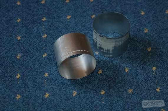

Itt a titok: a 6 és 7cm nem véletlen. Ugyanis a résbe 6.5cm-es alu sörösdobozból készül a csévetest:
