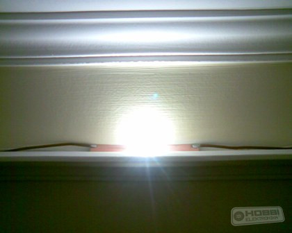

Bevezetés
Korábban egy hosszabb karú íróasztali lámpa felfelé fordításával oldottam meg az esti otthoni világítást. A mennyezetről, és részben a falról visszaverődő fény egyébként kellemes hangulatú, de az a lámpa sajnos csak abban az egy sarokban adott fényt, így többnyire szükséges volt másik lámpát is bekapcsolni, csakhogy a kettő együtt már nem volt takarékos, és nem is igazán praktikus.
Az állólámpa persze részben megoldja a helyzetet, de abból is legalább kettő kell, és helyet is foglal. Esetleg falikar, ahhoz viszont a vezetéket be kell vésni a falba, és ha egyszer felszereli valahova az ember, akkor már nem lehet csak úgy egyszerűen "odébb tenni".
Szerettem volna egy igazi, otthonos megoldást, amely központilag kapcsolható, mindenütt egyformán ad fényt, és könnyen kezelhető, alacsony költségű. Így kezdtem a modern, rejtett LED-es világításon gondolkodni. Sokat keresgéltem az interneten, ihletet adott több weboldal is:

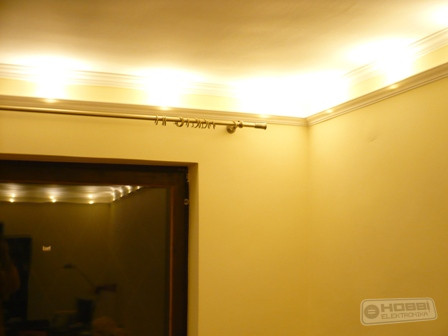

A konkrét kivitel előnyei
Esztétikai szempontból: Dekoratív, elegáns, modern
Szubjektív szempontból: nagyon tetszik mindenkinek, aki eddig látta, és emellett a saját munka eredménye külön jó érzést kelt
Praktikum szempontjából:
  • Mindenütt egyenletes a megvilágítás
  • A szobában sehol nincs árnyék
  • Elkészítési költsége egészen elfogadható, sőt, dekoratív design-lámpákhoz képest jutányos az ára
  • Lehetséges a folyamatos fényerő-szabályozás, bár én szakaszolt kapcsolást valósítottam meg
  • Várható élettartama magas (mint minden LED élettartama), és ráadásul
  • Alacsony a fogyasztása. A tápegység által felvett teljesítmény kb. 48W a teljes lámpasor bekapcsolásakor.
