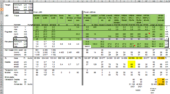

Ezzel a problémával elég sok idő ment el. Először ugyanis teljesen folyamatos fényű megvilágításban gondolkodtam, de be kellett látnom, hogy az vagy drágább lenne mint szeretném, vagy nagyon sok munkával járna, ráadásul sok bizonytalansággal. Végül az alábbi tervezési adatokkal dolgoztam:
Fényáram célérték: 2100-2500 lm. Visszavert fény miatti veszteség: kb. 30% (DIALux alapján, ld. lejjebb). Színhőmérséklet: meleg fehér 3000 K körül.
Fontos volt, hogy elérjem a kellő fényáramot, de nem akartam túl nagy számú LED-et használni, annak költsége és a várható többletmunka miatt. Nem kevés keresgélés után bukkantam rá az éppen új termékként megjelenő Cree MX-6 típusra (1W-os, 80 lm fényáramú, meleg fehér, 120°-os nyílásszögű Power-LED), ami a korábbi típu­sokhoz képest jóval kifizetődőbb volt. Néhány típus paramétereit összegyűjtöttem és egy táblázatban költség-számítást végeztem, mielőtt az MX-6 felbukkant.
A gyártó dokumentációját (www.cree.com/xlamp) részletesen áttanulmányozva az MX-6 megfelelt, a hűtőlap hiánya volt az egyetlen, megoldandó probléma (ld. forrasztás, lejjebb). Megjegyzendő még, hogy a nagyobb nyílásszögből adódóan a hasznosított fényáram némileg csökkent a tervemhez képest, az MX6 kedvező ára ezt elfogadhatóan kompenzálta, azaz volt lehetőségem a LED darabszámot növelni.
