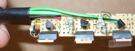

6. Áramgenerátor
A LED-eket, mint már "mindenki tudja", szabályozott árammal kell meghajtani, mely alapján a LED-en eső feszültség adódni fog. A választott Power-LED esetében a névleges áram 300 mA. Mivel két sor LED-et párhuzamosan kapcsoltam, 600 mA szabályzását kellett megoldanom.
Az összefoglalóban megjelölt IRF-520 típusú FET-ből épült a szabályzó, ezt találtam leginkább megfelelőnek abból a szempontból, hogy alacsony a teljesítményvesztesége. (ld. cpforums) A szabályzó-ellenálláson nálam mintegy 0,5...0,52 V esik, a FET-tel együtt kb. 1,2 - 1,3 V mérhető. A 620 mA áram mellett ez összesen 0,8 W veszteség-teljesítményt eredményez, egy-egy szabályzóra vonatkozóan. Úgy gondolom, ennél kisebb veszteséggel nehéz lenne megoldani a LED-ek táplálását, ehhez viszont az kellett, hogy a minimálisan szükségesnél szinte alig legyen nagyobb a tápegységem kimeneti feszültsége. Szerencsére ez a feltétel is teljesült.
Az opcionális, folyamatos fényerő-szabályzó áramköri részt elhagytam, csupán a névleges áram biztosítására volt szükségem, "háromszor".
