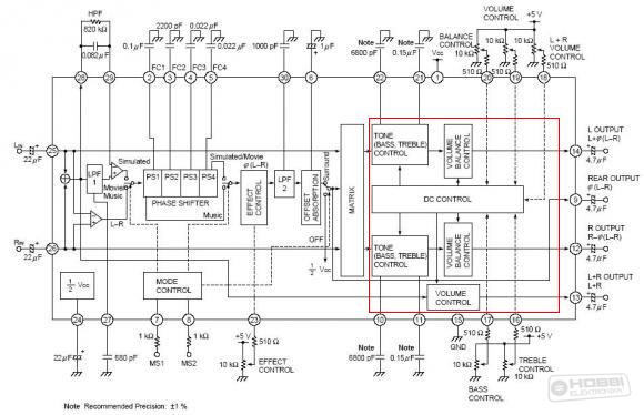

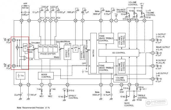

A teljes blokkvázlatot négy fő részre osztva, balról jobbra haladva próbálom bemutatni. Az első blokk nem más, mint az előző cikkben szereplő Hafler Matrix dekóder. Szerepe, előállítani a két csatornából az összegzett (center), illetve a különbségi (surround) jelet.
A második szekcióban helyezkedik el az üzemmód választó áramkör, a kiegészítő effekt, kibővített szűrő és vezérlő áramkörökkel együtt. Ezek közül számunkra a legfontosabb az offset absorption névre hallgató egység. Ez hivatott előállítani azt az információt, ami meghatározza, hogy mi az amit el kell nyomni a két sztereó csatornából. Egyébként ez nem más, min a háttér (surround) hang.

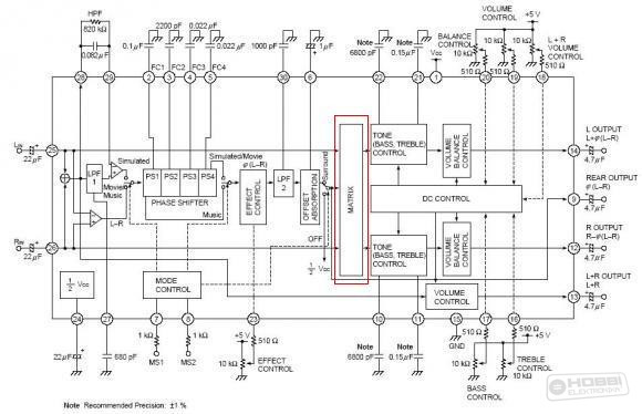

A harmadik rész a "lelke", de legalábbis az a része, amiért e cikk íródott. Az IC adatlapja semmit nem árul el, hogy mit és hogyan csinál ez a blokk, tehát csak a Dolby cég leírására támaszkodhatunk.

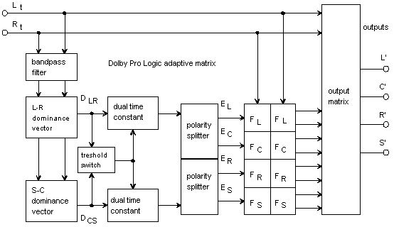

Valószínűsíthető, hogy egy ehhez hasonló mátrix lehet, amiről már tettem be egy képet az előző cikkembe.
Működési lényege az, hogy előállítja az egyes effekt, illetve hangcsatornák domináló jeleit, s azokat felhasználva, a két alap csatornával együtt kikeveri az immáron tiszta, csak a szükséges információkat hordozó csatornákat oly módon, hogy az effekteket ellen fázisban keveri hozzá, s ily módon kioltódnak. Ezzel megszűnik az áthallás, s nagyobb térérzetet biztosít ezáltal, illetve mi is kötetlenebb helyről élvezhetjük a mozihatást. Így leírni egyszerű volt, de a megvalósítása már nem annyira az.
Végezetül a negyedik blokk nem más, mit egy egyszerű hangszínszabályozóval, balansz állítási lehetőséggel ellátott hangerő szabályozó modul. Ezzel az egységgel jóval finomabban beállíthatjuk a szoba akusztikájához a térhangzást, mintha csak a sima hangerő szabályozóval tennénk. Ez köszönhető a külön állítható centernek s a külön állítható surroundnak is. A hangerő szabályozó "mester" potmétere ezeket az előre beállított arányokat már egyszerre szabályozza.
