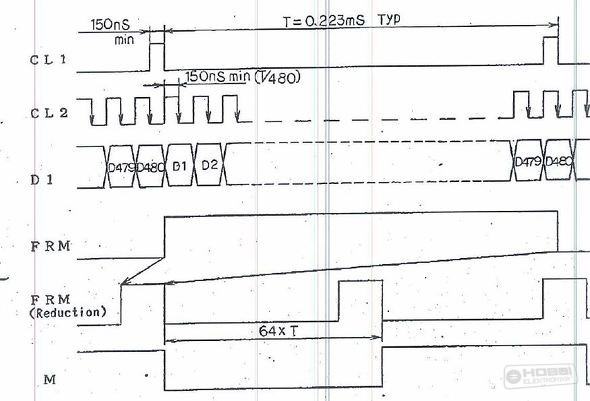

D1: (Display data) Ide kerülnek az adatok, minden bit egy-egy képpont a kijelzőn
FRM: (Frame signal) Minden első sor, vagyis a legfelső sor idejét jelzi
M: (Alternate signal for LCD driving) Minden kirajzolásnál változik
CL1: (Data latch signal) Minden új sor kezdete
CL2: (Clock signal for sifting serial data) képpont órajel
VCC: +5 V
VSS: GND
VEE: -9 V
Az adatokat sorosan, több MHz sebességgel kell a kijelzőnek átadni, a megfelelő frissítési idő eléréséhez. A sebességet nem nagyon lehet lecsökkenteni, mivel akkor az M, vagyis a képváltás lelassul, és a kijelző “beáll”.
Az alábbi kép szerint alakul a kijező vezérlése:

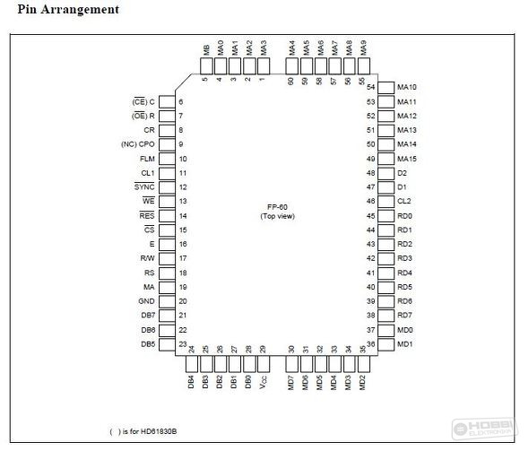

 A vezérlő mellett egy IS61C512 (64K x 8 HIGH-SPEED CMOS STATIC) RAM teljesít szolgálatot. (Ilyen RAM-ot régi alaplapokon találhatunk, szinte ingyen.)
A HD61830 adatlapjában lévő kapcsolási rajzokon látható, hogy a karakteres és grafikus vezérlésre szánt kapcsolások eltérnek egymástól. A grafikus vezérlésnél több RAM-mal dolgozik a vezérlő.
 A képeken látható, hogy míg karakteres módban csak MA0-tól MA10-ig használja a címzőkimeneteket, addig ez grafikus módnál MA0-tól MA15-ig módosul.hd61830-alap.jpg

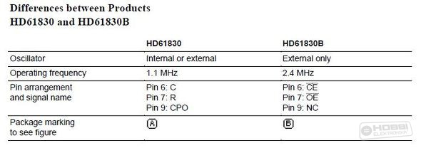

Feltűnhet még a CR lábra adott órajel is. A HD61830 és HD61830B nagyban eltér ebben: míg előbbi egy RC taggal is megelégszik, addig utóbbinak már órajelet kell szolgáltatni, és e miatt az IC-k bekötése is kissé eltér. Órajelben is van különbség: előbbi 1,1 MHz-en jár, míg utóbbi akár 2,4 MHz-en is működtethető.
Ezen felül, mint látható, a pinek funkciói is eltérnek.
