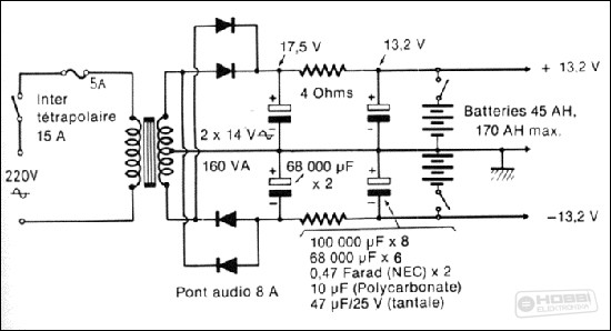

Ez az egyik legfontosabb, ha nem a legfontosabb része a végfoknak! Ettől biztosan lesz hangzásbeli különbség, ha más milyen kerül oda. Sőt előfordulhat, hogy brummos lesz a végfok egy helytelen tápegységtől. A sima graetz-puffer kombinációt alkalmaztam, sok kondival. Oldalanként 2X66.000uF, ezzel már elég jó táp simítást lehet elérni. Nekem így megfelelő a hangja, lehet többet is betenni, az soha nem baj. Az eredeti ajánlással ellentétben nem használtam CRC tagot, csak egy nagyobb kondenzátor pakkot tettem az egyenirányítás után. Ekkora mennyiségű puffer kondival már semmi zaj nem hallható, kevesebbel nem próbáltam, csak többel.
Ezeken kívül még erősen ajánlott a két trafó 2 szekunder, vagy egy trafó 4 szekunder variáció. Mert az 1 trafó 2 szekunderrel megint csak brummos maradhat a végfok, ha nem megfelelő a huzalozás.
Látható az eredeti tápajánlásban, a brutális mennyiségű puffer kondenzátorok mellett még 1-1 akkumulátort is párhuzamba kötnek a táppal, hogy az még jobban simítsa az egyen feszültséget, és még jobban nyomja el a brummot.
Tápfeszültség:
Kipróbáltam több tápfeszültséget még tesz időszakban. A véleményem az, hogy max +-1V-ot szabad eltérni a megadott +-12V-hoz képest. 13V fölött már agresszívnak hallottam a hangját.
Diódák: 1N5408 diódákat használok egyenirányításra, de ha még egyszer kezdeném akkor valószínű valami izmosabbat tennék be, csupán csak azért, hogy ne legyen a diódának melegedése, vagy kevesebb legyen mint most. Néhány óra használat után így a dobozon és nyákon keresztül érezni, hogy a diódák környékén melegebb a (hőszigetelő fa!) doboz. Egyébként aezel is vígan üzemel így, de ha nem muszáj akkor ne járassunk semmit a maximális terhelhetősége közelében.
Az általam készített végfok tápegysége: hiragatap - csupasz.pdf
A tápegység beültetési rajza: hiragatap - pozicioval.pdf
