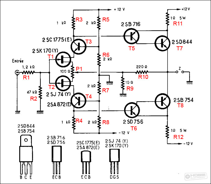

A tápegységnél írtam, hogy az az egyik legfontosabb része, és logikusan ez a másik legfontosabb alkotóelem. Ugyanis erről szól a cikk. Az eredeti félvezetők körülbelül beszerezhetetlenek, így kénytelen voltam helyettesítőket alkalmazni. Végtranzisztornak egy általam nagyon kedvelt típust választottam az Onsemi gyár MJL típus jelzésű tranzisztorait.
Igazából a nyákot nem én terveztem hozzá, és nem is az eredeti Jean Hiraga által tervezettet alkalmaztam. Egy kép alapján rajzoltam vissza és használtam azt. Ha valakinek jobban tetszik a szerző által ajánlott, akkor használja azt bátran, melyet itt talál: www.tcaas.btinternet.co.uk/hiraga.htm
A kapcsolásba betettem egy-egy ellenállás helyére helitrimmer potit, és a végtranzisztor meghajtókat még rátettem a hűtőfelületre, hogy hőkapcsolatban legyenek a végtranzisztorokkal. Mivel a tranzisztorokat nem válogattam párba, és a nagyobbik "Super Class-A"-nál már bevált ez a módszer, így gondoltam itt is megoldást jelent majd, a könnyebb nyugalmi áram beállításában. Bevált a módszer itt is, azaz ha a fényképet nézzük a végfokról, akkor a középsővel tudjuk a nyugalmi áramot beállítani, a két szélső potival pedig a szimmetriát. Azt, hogy tápáganként pontosan ugyanakkora legyen az áramfelvétel. A fényképen a prototípus látható, és az, hogy eredetileg a meghajtó tranzisztorok nincsenek a hűtőfelületen. Ezeket kivezetékeztem, de ha párba válogatod őket, akkor valószínű nem kell ezzel pepecselned, csak a válogatással.
A kapcsolásban nincs a jel útjában kondenzátor, ami ronthat esetleg a hang minőségen.
Hiraga - Le Monstre pozíció számokkal
Alkalmazott félvezetők:
Eredeti készlet:
1. 2SD844 - 2SB754 (végtranzisztorok)
2. 2SB716 - 2SD756 (meghajtó tranzisztorok)
3. 2SC1775 - 2SA872
4. 2SK170 - 2SJ74 (FET-ek a bemenetnél)
Általam beépített félvezetők:
1. MJL21193 - MJL21194 (végtranzisztorok)
2. BC546 - BC556 (meghajtó tranzisztorok)
3. BC546 - BC556
4. 2SK246 - 2SJ103 (FET-ek a bemenetnél)
Ezek a félvezetők budapesti üzletekben mind vásárolhatók.

R1 - 1,2k
R2 - 47k
R3-R4 - 1k
R5-R8 - 2k
R9 - 10ohm
R10 - 220ohm
R11-R12 - 1ohm / 5W
C1, C3 - 1000µF/16V elko
C2, C4 - 47nF/50V fólia
P1 - 100ohm helitrimmer
