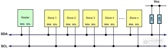

I2C busz csak két db kétirányú vezetékből áll (SDA és SCL), amelyre az összes eszköz is csatlakozik. Az egyik vezeték az (SDA – Serial DAta), amin a soros adatforgalom zajlik; a másik pedig az órajel vonal (SCL – Serial CLock), amit az I2C buszon történő mindkét irányú adatátvitel szinkronizására használunk. Az SDA és az SCL vonalak az I2C buszon lévő minden eszközhöz hozzá vannak kötve (plusz természetesen a tápvezeték és a föld is).
Az I2C eszközök buszra csatlakozó kimeneti fokozatai nyitott kollektorosak vagy nyitott drain-űek. Ez azt jelenti, hogy az adatvonalat le tudják húzni föld potenciálra, de a pozitív tápfeszültségre már nem tudják felhúzni. Azért hogy a vonal állapota magas lehessen az SDA és SCL vezetékeket egy felhúzó ellenálláson keresztül pozitív tápfeszültségre kell kötni. Az egész I2C buszra csak egy-egy felhúzó ellenállás kell vezetékenként amint az a lenti ábrán is látható.
A használt ellenállás értéke nem kritikus. 1k8, 4k7 és 10k a leggyakrabban előforduló értékek. Nekem épp 4k7 ellenállások voltak kéznél ezért ezt használtam. Ha a felhúzó ellenállások hiányoznak, akkor az SDA és az SCL vonalak mindig alacsony állapotban lesznek és az I2C busz nem fog működni.

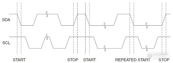

Amikor a Maser (a mikrovezérlő) kommunikálni akar egy Slave eszközzel, akkor először egy Start jelet küld az I2C buszon. A Start és a Stop jel 2 különleges jel, mert csak ezek azok a helyek ahol az SDA (adat) vonal megváltoztathatja az értékét, amíg az SCL (órajel) vonal magasan van. A Start és a Stop jelalakok jelzik a Slave eszközzel történő adatcsere kezdetét és végét.

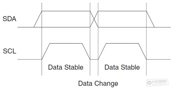

Adatküldés alatt az adatnak az SDA vezetéken stabilnak kell lennie az órajel magas periódusa alatt (amíg az SCL vonal magas állapotban van). A magas-alacsony állapot csak akkor változhat meg az adatvezetéken, amikor az SCL vezetéken az órajel értéke logikai 0.

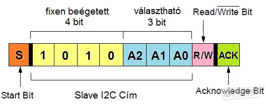

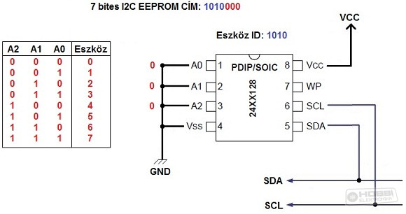

A legtöbb I2C eszköznél a 7 bites cím egy a gyártó által fixen megadott 4 bites eszköz azonosító részből és egy szabadon állítható 3 bites fizikai eszközcímből áll össze.
Például az alábbi ábrán látható Microchip 24AA128 soros EEPROM esetén az eszközazonosító cím első 4 bit-je a gyártó által fixen beégetett “1010" , az utolsó 3 bit értéke azonban szabadon állítható a soros EEPROM megfelelő címlábainak (A0, A1 és A2) logikai alacsony vagy magas szintre történő kapcsolásával.
Látható, hogy a címlábak megfelelő bekötésével akár 8 db Microchip 24AA128 soros EEPROM-ot is ráköthetünk ugyanarra az I2C buszra, ezáltal összesen akár 8 x 16 Kbyte-nyi EEPROM memóriát tudunk használni. Ha ennél is több memóriára lenne szükségünk, akkor egy másik típust felhasználva (amelyiknek nem "1010” az első fix 4 bit-je) újabb 8 db memóriát köthetünk az I2C buszra és igy tovább…

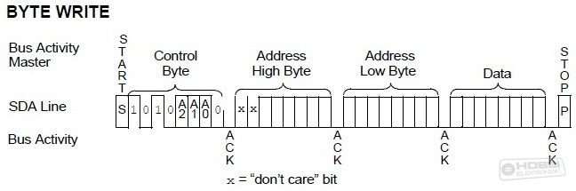

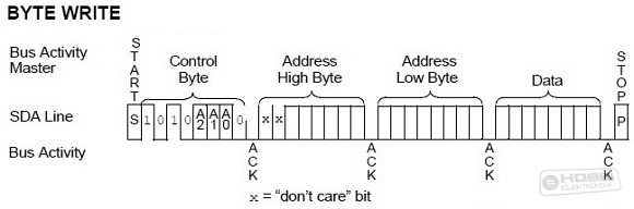

Az EEPROM az adatokat bájtonként tárolja. Egy IC 16Kbyte-nyi adatot képes tárolni, ez 16384 bájtot jelent. Ebből kifolyólag a memóriacímek megcímzéséhez egy bájt nem lesz elég. A fent vázolt eljárás annyiban módosul, hogy a Slave eszköz belső regisztercímének megadásához két bájtot kell használni.
Az EEPROM adatlapjából vett alábbi ábra az írási folyamatot mutatja.

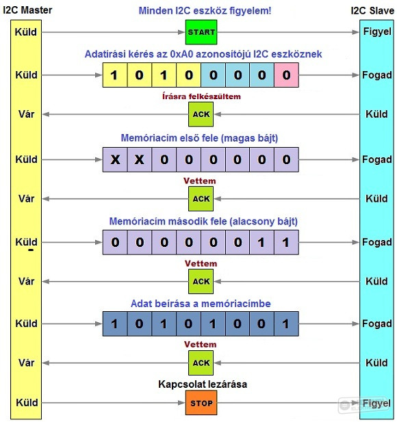

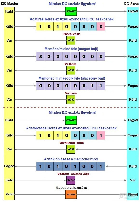

A fenti ábra a Master és a Slave közötti adatáramlást és annak irányát nem mutatja, ezért megpróbálom érthetőbben is szemléltetni az írási folyamatot. (Az alábbi ábrán látható példában az EEPROM 3-as számú memória regiszterébe 169-et írunk.)

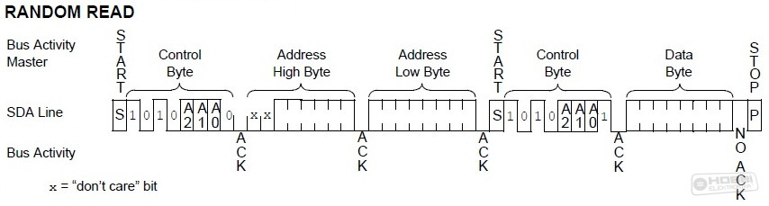

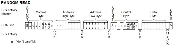

Az EEPROM adatlapjából vett alábbi ábra az olvasási folyamatot mutatja.
A korábbi ábrához hasonlóan, következzen az olvasási műveletekhez tartozó, adatáramlást és annak irányát mutató ábra. (A példában az EEPROM 3-as számú memória regiszteréből olvassuk ki a benne tárolt értéket (169).)
