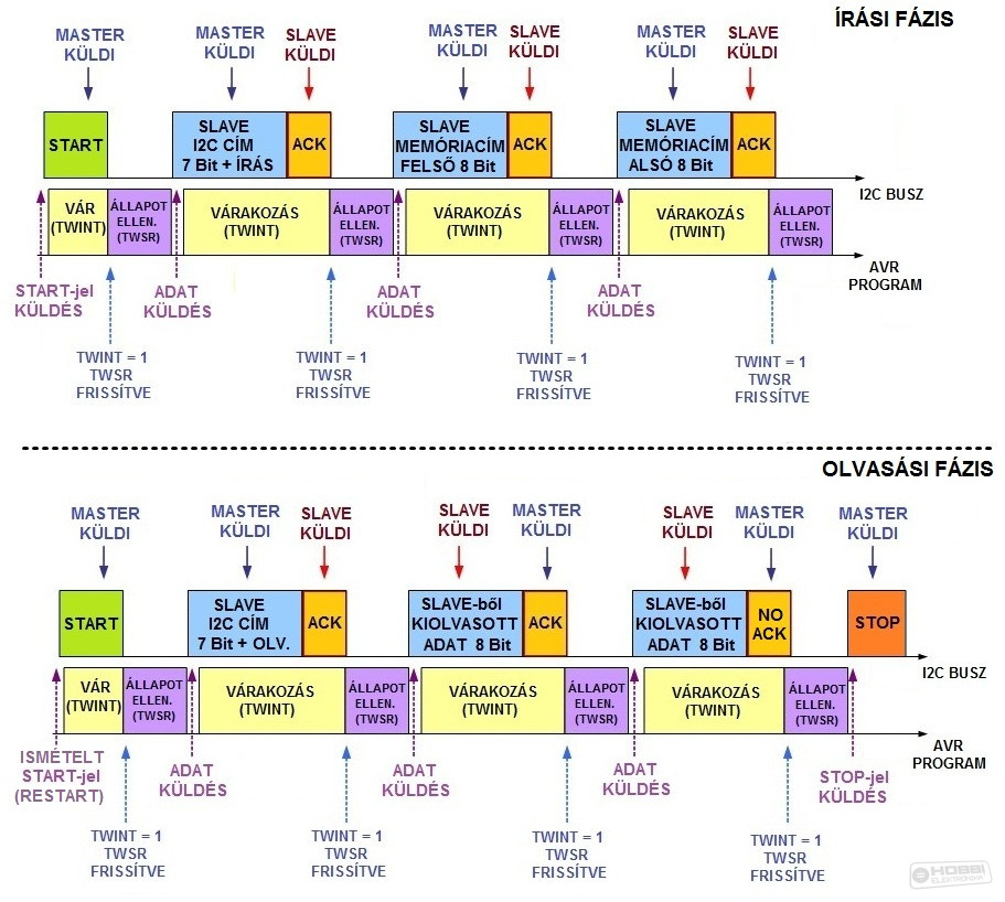

A TWI használata
A TWDR regiszter (TWI Adat Regiszter) végzi az ATMega8-as I2C perifériájára történő adat küldést és fogadást. Ezért egyszerűen, ezen regiszter értékének kiolvasásával vagy a regiszterbe történő írással az I2C buszon keresztül adatokat küldhetünk vagy fogadhatunk. Az ATMega8-as I2C perifériájának működését pedig a TWI Kontrol Regiszter (TWCR) és a TWI Státusz Regiszter szabályozza (TWSR).
Az ATMega8-as I2C perifériájának használatához, először engedélyezni kell azt a TWCR regiszterben a TWEN (TWI Engedélyezés) bit értékének logikai "1"-re állításával.
Az AVR-en a TWI kommunikáció bájtonként, és megszakításos alapon történik . Ez azt jelenti, hogy minden busz esemény után (pl. bájt vétele, Start jel küldése stb...) egy megszakításkérés történik. Minden alkalommal, amikor az AVR kommunikál a Slave eszközzel, és a TWI periféria befejezte az I2C kommunikáció egyik lépését, a TWSR státuszregiszter értéke frissítődik egy státuszkóddal és a TWINT megszakítás jelzőbit értékét a hardver logikai "1"-re állítja. A TWI-hez tartozó megszakítás kiszolgáló rutin lefutása után a TWINT jelzőbitet nem törli a hardver automatikusan. Amíg a TWINT jelzőbit nincs törölve, az SCL órajel alacsony állapotban marad,  a TWI periféria várakozik, és az alkalmazás (szoftver) beavatkozására vár. Ezért a szoftvernek a TWINT jelzőbitet kell figyelnie (polling) hogy a TWI buszon történő eseményeket detektálja.
A TWSR állapotregiszter értéke jelzi a TWI periféria pillanatnyi állapotát. Ezt az értéket megvizsgálva a program leellenőrizheti, hogy az adott I2C kommunikációs lépés sikeresen lezajlott-e vagy sem, és ennek függvényében dönthet arról, hogy a TWI periféria mit csináljon a következő lépésben (pl. sikeres adatküldés esetén továbblép, hiba esetén újraküldi az adatot stb...)
Ezután a szoftvernek frissítenie kell a megfelelő értékkel az összes TWI regisztert ami a következő I2C lépéshez kell (pl. adatküldés előtt a TWDR regiszterbe kell tölteni a küldendő adatbájtot). Miután minden szükséges TWI regiszter értékét frissítettük, és minden futó szoftveres feladat befejeződött, utoljára a TWCR regiszter értékét kell megadni.
A TWINT jelzőbitet szoftveresen kell törölni, mielőtt a következő I2C műveletet elkezdenénk.  Szoftveresen a TWINT jelzőbit úgy törölhető hogy értékének logikai “1”-et adunk. A TWI periféria ezután végrehajtja azt a feladatot ami a TWCR regiszterben meg lett adva.

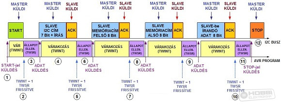

TWI (I2C) Adat Írási Művelet
Amint azt korábban láttuk, az I2C-t használó eszközökre történő írás elég bonyolult művelet, ha mindent magunknak kellene csinálni. Szerencsére az I2C kommunikációt az Atmel TWI periféria hardveresen lekezeli, ezért nekünk csak annyit kell csinálni, hogy utasítjuk a TWI perifériát és lekérdezzük az állapotát. Az egész komplex Master és Slave között lejátszódó kézfogási műveleteket (ACK/NACK stb..) a TWI periféria lebonyolítja helyettünk. Az alábbi időrendi ábra egy I2C soros EEPROM-ra történő adattárolás (írás) folyamatát mutatja:
1) A fenti ábrán látható, hogy a kapcsolatot egy START jel küldésével kezdjük. A TWCR regiszterbe írt megfelelő érték esetén a START jelet az AVR mikrovezérlő TWI perifériája automatikusan generálja.
Ha a TWCR regiszterben a TWINT=1 (megszakításjelző bit), a TWSTA=1 (start kondíció bit) és a TWEN=1 (TWI perifériát engedélyező bit) értékek beállításakor, a TWI periféria egy START jelet küld az I2C buszon, amint az szabaddá válik. Ezután addig várunk amíg a TWI periféria vissza nem jelzi, hogy sikeresen elküldte a START jelet a buszon. Ez a TWCR regiszterben lévő TWINT bit értékének a figyelésével tehető meg. (A TWI periféria ezen bit értékét logikai "1"-nek állítja be, ha a START jel elküldésre került )
  1. // START jel kuldese
  2. TWCR = (1<<TWINT) | (1<<TWSTA) | (1<<TWEN);
  3. // varakozas amig a jel kuldese be nem fejezodik
  4. while(!(TWCR & (1<<TWINT)));
Ez a TWI beállítás egy kicsit zavaró lehet, aktiváljuk a TWI perifériát a TWINT bit értékének logikai "1“-re történő állításával (TWINT=1), majd arra kell várnunk hogy ennek a megszakítás jelzőbitnek az értéke logikai “1“ legyen. Valójában a következő történik: amint a TWI perifériát aktiváljuk, az automatikusan reseteli ezt a megszakítás jelzőbitet (az értékét logikai "0”-ra változtatja). És amint végzett egy feladattal a TWI periféria, a megszakításjelző bitnek az értékét újra logikai “1"-re állítja. Ezért a TWCR regiszterben lévő TWINT jelzőbitet kimaszkolva és a C kódban a while feltételt használva tudunk várni addig amíg a TWI periféria végez egy feladattal, és  a TWINT bitet logikai "1"-re nem állítja.
2) A Start jel elküldése után a TWINT jelzőbit törlésre kerül és a TWSR státuszregiszterben lévő státuszkód frissítve lesz egy olyan értékkel, ami jelzi hogy a Start jel sikeresen el lett küldve.
3) Az AVR-en futó szoftvernek meg kell vizsgálnia a TWPS1 és TWPS0 bitekkel kimaszkolt TWSR regiszter állapotát, hogy megbizonyosodjon róla, hogy a Start jel sikeresen el lett-e küldve. A TWSR regiszter állapotát figyelő makró a compat/twi.h include fájlban van definiálva. Ezért ezt az előre megadott makrót használva eldönthetjük, hogy folytassuk az adatküldést, újraküldjük az utolsó adatbájtot vagy hibaüzenettel kilépjünk az I2C adatküldő rutinból (a TWI állapotregiszter teljes leírása megtalálható az ATMega8 adatlapjában).
  1. // TWI Statusz Regiszter ertekenek ellenorzese,  eloosztast beallito bitek kimaszkolasa
  2. twst = TW_STATUS & 0xF8;
  3. if ( (twst != TW_START) && (twst != TW_REP_START)) continue;

4) Ezután várunk a Slave eszköz válaszára.
  1. //  varakozas a kommunkacio vegezteig (a ACK/NACK nyugtazas veteleig)
  2. while(!(TWCR & (1<<TWINT)));
5) Az I2C cím elküldése után várunk a függvény által visszaadott állapotjelzésre (a TWINT jelzőbit törlésre kerül és a TWSR státuszregiszterben lévő státuszkód frissítve lesz egy olyan értékkel, ami jelzi hogy a cím sikeresen el lett-e küldve és hogy a Slave eszköz nyugtázta-e a cím vételét).
6) Az AVR-en futó szoftvernek meg kell vizsgálnia a TWSR regiszter értékét, hogy megbizonyosodjon róla, hogy a Slave cím sikeresen el lett-e küldve és hogy a Slave eszköz nyugtázta-e a cím vételét. Ha a kiválasztott Slave eszköz egy vettem jellel válaszol (ACK - acknowledge); az azt jelzi hogy az I2C Slave eszköz vette a Master által küldött címet és az megkezdheti az adatok küldését.
  3. if ( (twst != TW_MT_SLA_ACK) && (twst != TW_MR_SLA_ACK) ) return 1;
  4. return 0;
Ezután a szoftvernek a Slave eszköz memóriacím felső bájtját kell beírnia a TWDR regiszterbe. Ezután a TWCR regiszterben beállítjuk a megfelelő vezérlő biteket és töröljük a TWINT jelzőbitet, ezzel utasíthatjuk a TWI hardvert hogy küldje el a TWDR regiszterben lévő adatot.
  1. TWDR = data;
  2. TWCR = (1<<TWINT) | (1<<TWEN);
  3. // varakozas amig az adatkuldes be nem fejezodik
7) A memóriacím felső bájtjának elküldése után a TWINT jelzőbit törlésre kerül és a TWSR státuszregiszterben lévő státuszkód frissítve lesz egy olyan értékkel, ami jelzi hogy az adatcsomag sikeresen el lett-e küldve és hogy a Slave eszköz nyugtázta-e a memóriacím vételét.
8) Az AVR-en futó szoftvernek ismét meg kell vizsgálnia a TWSR regiszter értékét, hogy megbizonyosodjon róla, hogy a hogy a Slave memóriacím első fele sikeresen el lett-e küldve és hogy a Slave eszköz nyugtázta-e a cím vételét.
  3. if( twst != TW_MT_DATA_ACK) return 1;
  4. return 0;
A fentiekhez hasonlóan el kell küldeni az Slave eszköz memóriacímének alsó bájtját is.
9) Ezután a szoftvernek a Slave eszközbe írandó adatot kell beírnia a TWDR regiszterbe. Ezután a TWCR regiszterben beállítjuk a megfelelő vezérlő biteket és töröljük a TWINT jelzőbitet, ezzel utasíthatjuk a TWI hardvert hogy küldje el a TWDR regiszterben lévő adatot.
10) Az adatcsomag elküldése után a TWINT jelzőbit törlésre kerül és a TWSR státuszregiszterben lévő státuszkód frissítve lesz egy olyan értékkel, ami jelzi hogy az adatcsomag sikeresen el lett-e küldve és hogy a Slave eszköz nyugtázta-e az adat vételét.
11) Az AVR-en futó szoftvernek meg kell vizsgálnia a TWSR regiszter értékét, hogy megbizonyosodjon róla, hogy a hogy az adatcsomag sikeresen el lett-e küldve és hogy a Slave eszköz nyugtázta-e az adat vételét. Ha miden rendben, akkor a TWCR regiszterben a megfelelő bitekbe írt értékekkel utasítjuk a TWI hardvert hogy egy az I2C buszon küldött STOP jellel fejezze be a kommunikációt és tegye szabaddá az I2C buszt (12).
  1. /* STOP jel kuldese*/
  2. TWCR = (1<<TWINT) | (1<<TWEN) | (1<<TWSTO);
  3. // varakozas amig a STOP utasitas vegre nem hajtodik es a busz szabad nem lesz
  4. while(TWCR & (1<<TWSTO));
 TWI (I2C) Adat Olvasási Művelet
Az I2C-busszal történő olvasási folyamat kicsit bonyolultabb, mert amint az alábbi ábráról látható az I2C eszközre történő írási művelet az eszközről történő olvasási műveletet is magában foglalja.
Az írási folyamatnál megmondjuk a soros EEPROM-nak, hogy melyik memóriacímről akarunk adatokat kiolvasni. Ez a folyamat az előbbiekben tárgyalt írási folyamathoz hasonló. Majd a  START jel ismételt elküldésével (RESTART) lépünk be az olvasási szakaszba. Ezután a Slave eszköz 7 bites I2C címét az olvasást jelző READ adatiránybit-tel együtt küldjük el (I2C_READ = 1). Amint a Slave eszköz visszaigazolta a vételt, a Master adatfogadási módba kapcsol. A Slave eszköz átveszi az SDA adatvonal feletti irányítást és elküldi az adatokat a kért regiszterből a Masternek. Ezután a Master beolvassa a kívánt mennyiségű adatbájtot. A Master minden bájt vételét nyugtázza egy ACK vagy NACK jellel. Az ACK-val azt jelzi, hogy az adatbeolvasás még nem ért véget és kíván még a céleszközről adatot olvasni. Amint a Master megkapta a kért adatokat, egy no acknowledge (NACK) jelet küld vissza, ezzel jelzi a slave eszköznek, hogy nem vár több adatot, az olvasási folyamat befejeződött. Végül a Master a kommunikációt egy STOP jel küldésével zárja le és teszi szabaddá az I2C buszt.
