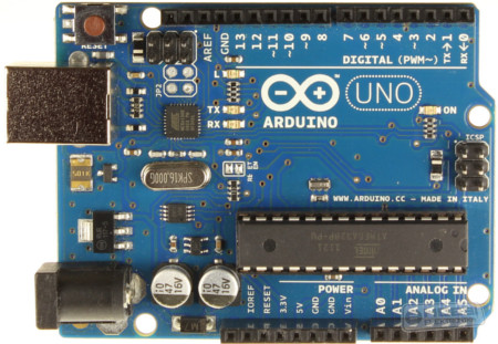

Kapcsolási rajz:
- Bal oldalon alul, megkapja a 7...12V egyenfeszültséget a dugasztápból. De ha valakit zavar a dugó, akkor alul a Vin és GND  pontokon is táplálhatja...
- Felül a GND és ~9 közé kötjük a Deprez alapműszert, a 3k3 ellenállást és a 470 Ohm trimmert (egymással sorban) tetszőleges sorrendben. 100 uA-es alapműszer esetében, nagyságrendileg az ellenállás értékek tízszeresét kell alapul venni (33K és 4k7 trimmer).

Bináris és EPROM égetés:
ARDUINO esetén erre nincs szükség. A dolog úgy működik, hogy van egy C++ jellegű forráskód, amelyet bemásolunk, vagy jobb esetben megírunk magunk, és beillesztünk az ingyenes fejlesztő környezetbe (lásd hivatkozások).
Utána már csak annyi a feladat, hogy az "Upload" (zöld jobb nyíl) gomb segítségével lefordítsuk, feltöltsük a programunkat az USB kábelen és elindítsuk a futását. Ehhez csak a "zöld nyíl" ikon-ra kell kattintani és minden megtörténik magától...
