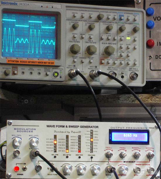

Egy elektronikával foglalkozó szakember, amatőr, hobbista műhelyéből aligha hiányozhat egy olyan műszer, amivel akár a hangfrekvenciás erősítőnket, akár a digitális áramköreinket tesztelhetjük, vagy behangolhatjuk vele rádiófrekvenciás berendezéseink szűrőit, középfrekvenciás fokozatait. A bemutatásra kerülő készülék nem csupán különböző hullámformák generálására alkalmas, hanem AM, FM és PWM modulációra is képes. Mindezeken túl valamennyi frekvencia sávban sweep-elhető 1:100 frekvencia átfogásig, markerjelekkel és szinkronjellel segítve a kiértékelést.
