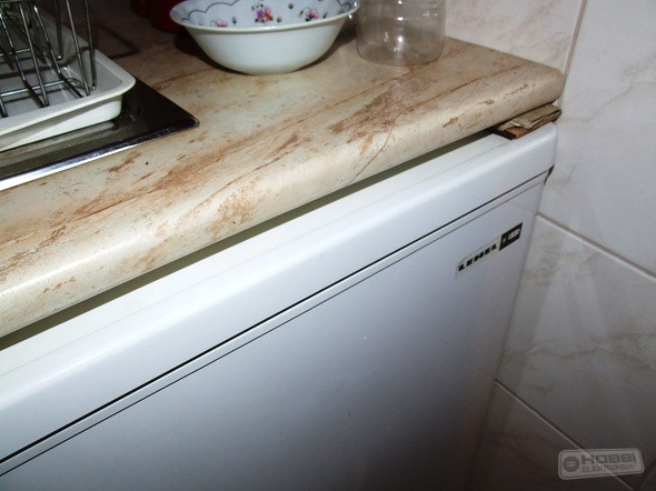

Manapság egyre többször hallunk az energiatakarékosság fogalmáról, azonban gyakran megfeledkezünk hűtőgépeinkről.  Gyakori hiba, hogy szinte teljesen „körbeépítjük” hűtőszekrényünket. Mindenképp praktikus, és jól mutat a konyhánk szekrénysorában a hűtő, azonban hátul a kondenzátornak és a kompresszornak biztosítani kell a megfelelő szellőzést, ezáltal a hűtést. Ha készülékünk szellőzéséről nem gondoskodunk, a kondenzátorban nem hűl le megfelelő szintre az összesűrített hűtőközeg, emiatt a kapilláris csövön az elpárologtatóba jutva nem lesz elég intenzív a fagyasztás/hűtés. Ezen kívül a kompresszor is magasabb hőmérsékleten üzemel, mely idő előtti elhasználódáshoz vezet, nem is beszélve a hosszabb üzemórákról, amit a rossz hatásfokot eredményez, melynek eredménye a megnövekvő villamosenergia-fogyasztás is, mely hosszabb távon gazdaságilag is előnytelen.
Egyszerű megoldásomat mutatnám be, melyet könnyen elkészíthetünk akár bontott, akár új, de "filléres" alkatrészekből. A lényeg, hogy a szekrényben a hűtő mögött, ventilátor fújja ki a meleg levegőt, mivel nem elég a hőáramlás általi légcsere. (Természetesen emellett biztosítani kell a szükséges réseket is.)
Az általam készített megoldásban PC ventilátorokat alkalmaztam, 12 V körüli tápfeszültségről. Azért választottam ezt a megoldást, mert kis méretük ellenére hatékonyan szállítják a levegőt, és zajuk sem számottevő. Egyetlen hátrányuk, hogy 12 V egyenáramra van szükségük. Valószínüleg jobb lenne egy 230 V-os, kis méretű aszinkron motoros ventilátort alkalmazni, de megfelelőt nem tudtam beszerezni.
