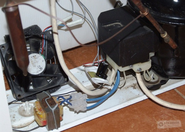

Mint említettem, 12 V egyenáramra van szükségük. Ezt előállíthatjuk kapcsolóüzemű tápegységgel is, bár nem igazán szerencsés a gyakran párás konyhában alkalmazni. Én egy 6 VA-es 12 V-os szekunder feszültségű transzformátort építettem be.
A primer tekercs a kompresszor bemenetéről kapja a 230 V 50 Hz-es váltakozó áramot abban az esetben, amikor a hűtőgép hőfokszabályozója bekapcsolja a kompresszort. A szekunder oldalról jövő áramot egy Graetz-híd egyenirányítja, majd az 1000
μF-os pufferkondenzátor után a ventilátorra jut. A ventilátor BLDC (elektronikus kommutációjú egyenáramú ) motorral szerelt.
Én 2 W-os típusokat alkalmaztam. A zaj nagyobb mértékű csökkentése érdekében beépítéskor célszerű szivacs alátéteket készíteni, melyeket úgy kell felragasztani (cianoakrilátos pillanatragasztó megfelel), hogy ne akadályozzák a ventilátor forgását és a levegő áramlását. A levegő a hűtőszekrény alatt jut a ventilátorhoz, majd felfelé távozik, miközben hűti a kompresszort, és a kondenzátort. Egyes esetekben célszerű beépíteni egy átkapcsolót, mellyel állandó üzemre kapcsolhatjuk a ventilátort pl. nyári melegben.
