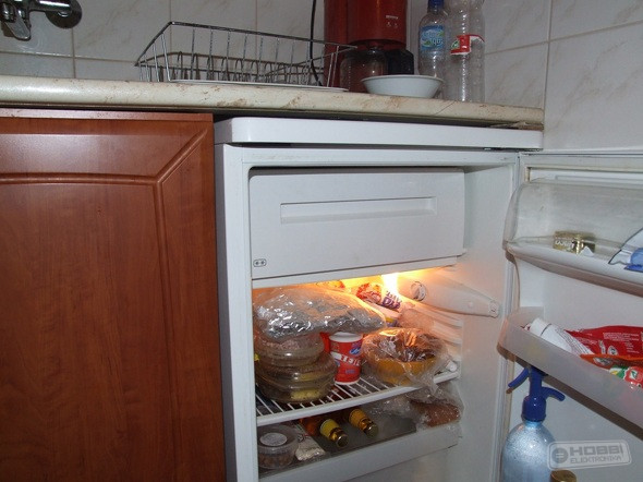

Fel kell hívnom még a figyelmet arra, hogy szekrénybe beépíteni csak olyan hűtőgépet szabad, amelyet kifejezetten ilyen megvalósításra terveztek. A nem beépíthető hűtőket körbeépíteni szigorúan tilos!
