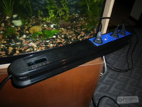

Ez egy olyan kapcsolós, pontosabban időkapcsolós hosszabbító, mely 4 külön kapcsolható kimenettel rendelkezik.
Kifejezetten akváriumi eszközök ki-be kapcsolgatására.
Ez a kis "apró" kapcsolás egy időzítő óra. Az ötlet akkor keletkezett mikor már a 3. kapcsolóórát kellett volna bedugnom egy hosszabbítóba, mert kapcsolni kell a világítást, szűrőt és esetlegesen a fűtőt is.
Ennek a kapcsolásnak a lelke eredetileg egy PIC 16F870-es mikrovezérlő volt. Ám közben kiderült, hogy édes kevés a RAM és ROM-ja. Majd kicseréltem egy vele lábkiosztás kompatibilis nagyobb testvérére, PIC18F2320.
Ennek a mikrovezérlőnek 8192 bytenyi program memóriája és 512 bájtnyi data memóriája van. Ez már több mint elég.
A másik fontos része a DS1302-es Maxim által gyártott RTC. Ez egy okos valós idejű óra, mert található benne egy elem (ill. backup akkumulátor) töltő elektronika.
Ugye jött az alap probléma mint minden saját fejlesztésnél: Mibe rakjuk? Hogy dobozoljuk be?
Eredetileg úgy gondoltam, hogy beleépítem az egészet egy alumínium zártszelvénybe, és rendes aljzatokat használok.
Aztán egyik nap láttam bevásárlás közben egy villámvédő - túlfeszvédő hosszabbítót. Ilyet már régóta használok, de eszembe nem jutott volna abba beleépíteni. Vettem egy ilyen hosszabbítót, kiszedtem belőle az elektronikát, és bele raktam a sajátomat. Sajnos át kellett alakítani elég erősen. Hogy mennyire? Megláthatjuk majd később, mikor a külső kialakítást vesszük szemügyre.
Íme egy kis ízelítő...
