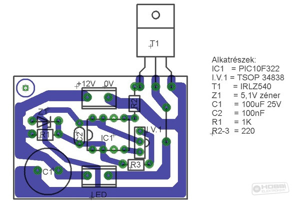

Az oldal címében azért van a zárójelbe tett "k" betű, mert voltaképp kettő kivitelt csináltam.
Az elején, mikor belevágtam, még nem volt elképzelésem a lámpa mibenlétéről. De az eredeti tervem is egy jól használható panel, csak a később megálmodott lámpához nem passzolt. Ám hátha valakinek az jön be, ezért azt is megosztom.

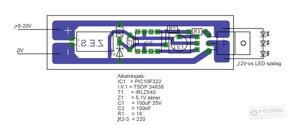

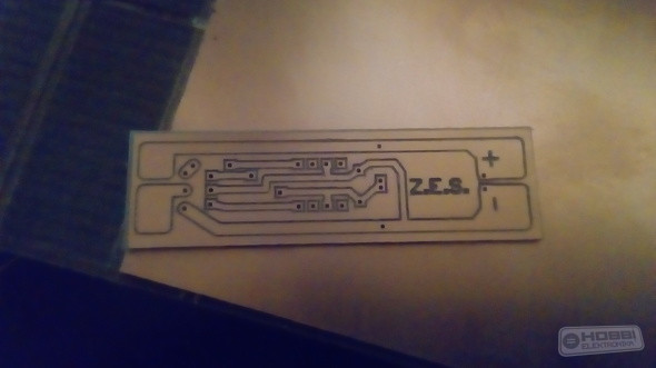

Végül ez a panel került a lámpába:
Ez pedig a panelterv:
 Első ránézésre a második verzió egyszerűbbnek tűnhet, pedig kapcsolásilag ugyan az.

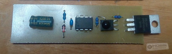

Felépítését tekintve alig tér el az adótól. Erről lemaradt a polaritás védő dióda, lévén erre "csak" egyszer kell odafigyelni a beüzemeléskor. A PIC sem SMD, ezért foglalatba raktam, így kivéve programozható. Ezt is a kedvencem, a PIC10F322-es üzemelteti.
Figyelem! Ez a PIC eltér a megszokottaktól! Az SMD és a DIP8-as tokozás lábkiosztása olyannyira nem azonos, hogy még a polaritása is fordított!  NYÁK tervezésekor erre nagyon kell figyelni.
Az infra vevő a TSOP348... szériából való. Mivel ennek az üzemi feszültsége 3 V, ezért egy beépített zénerrel rendelkezik. A pozitív táplába elé mindenképp kell egy 220 Ω-os ellenállás!
Ez a vevő detektálja a vivőfrekvenciát, így a kimenetén már csak a tényleges adást kapjuk meg.
Arra nem használható, hogy csak a vivőfrekvenciát küldve folyamatosan, a kimenetén is folyamatos jelet kapjunk, ugyanis a kimenet néhány msec múlva akkor is lekapcsol, ha a vivőfrekvenciát folyamatosan kapja.  Épp ezért a programban nem is figyeltetem a folyamatos, alacsony szintet a beragadás ellen.
