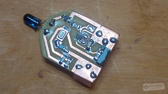

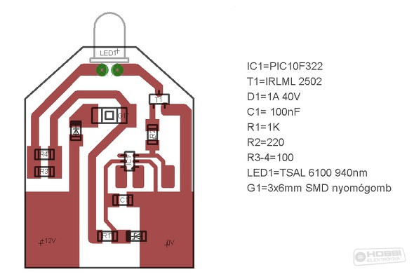

A panel szerkezete egyszerű. A fordított polaritástól a bemeneten lévő dióda védi meg.
A gomb lenyomására kerül feszültség alá a PIC is és az infra LED is. Az infra áramkorlátja két,
párhuzamosan kötött, 100 Ω-os ellenállás. Ez a 12 V-os tápfeszültség tükrében kevésnek
tűnhet, de így tudtam csak kikísérletezni az optimális kitöltési időt a legnagyobb hatótáv
eléréséhez. Ugyancsak a hatótáv fokozása érdekében a választott LED csupán 10°-os szórású. Így
ugyan eléggé célozni kell vele, de legalább nem fogyaszt sokat.
A PIC tápja egy ellenállás-zéner dióda párossal van 5,1 V-ra beállítva. A panelon látható, látszólag
értelmetlen téglaalapok a programozó vezeték ráforrasztását teszik könnyebbé.
A LED-et kapcsoló FET parányi mérete ellenére 4 A-t tud. Aligha fog túlterhelés miatt tönkre menni.
Ezen kívűl már csak a tápszűrő kondi és a FET bemenetét védő ellenállás van a panelon. Na meg
persze egy parányi PIC.

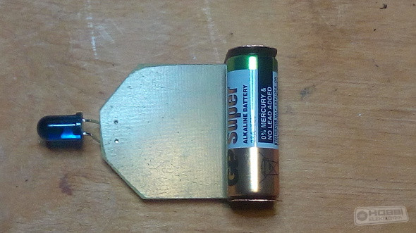

Az elemcsatlakozó füleket 0,4 mm vastagságú rézlapból készítettem.
A stabilabb érintkezés érdekében, valamint azért, hogy az elem fém háza ne okozhasson zárlatot, a "füleket" egy kis domborulattal láttam el. Bár ezek nem látszanak a képen, de az igen, hogy a lemezt valami eltartja a fém háztól. Tehát elhihetitek, hogy ott van.
 Az egész lelke az általam gyakran használt és igen kedvelt PIC10F322-es mikrokontroller.
Egyfelől azért kedvelem, mert ebben a mindössze 6 lábú kis bigyóban egész komoly hardver lapul.
Másfelől ritka szívós fajta. Bár sikerült már néhányat tönkre tenni, de nem ment könnyen.
Egy kép a szerelt NYÁK-ról:
Ahhoz képest, hogy milyen vaksi vagyok, szerintem nem lett csúnya.

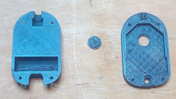

A panel végében látható fekete valami egy odaragasztott műanyag darab, ami a házban a panel megtámasztására szolgál.
Ez pedig már a ház.
Még darabokban:

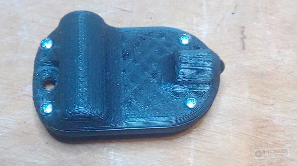

Összeszerelve:
