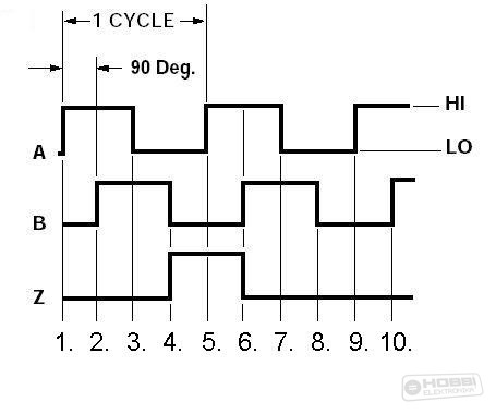

Tehát a szögadó A és B csatorna kimenetein impulzus sorozat jelenik meg, ha a szögadó tengelye elfordul. Ebből kell kiszámolni az elfordulás szögét vagy távolságát. Az első ami mindenkinek eszébe jut, hogy egyszerűen megszámoljuk az impulzusokat az A vagy B csatornán és az így kapott szám alapján tudjuk, hogy mennyi az elfordulás. Ez igaz is, de csak abban az esetben ha szigorúan csak egyik irányban forog a tengely. Amint a másik irányban is elmozdítjuk a tengelyt máris borul az elmélet, mivel a másik irányban is pontosan ugyanolyan impulzusok jelennek meg a szögadó kimenetein és ha csak az egyik csatornát vizsgáljuk akkor nem tudjuk eldönteni, hogy most jobbra vagy balra forog a tengely. A forgás irány meghatározásához vizsgálni kell a másik csatorna jelét is.
A, B, Z csatorna kimeneti jelei
A rajzon nyomon követhetjük az A, B, Z (index) csatorna jeleinek alakulását. A fontosabb állapot váltásokat megszámoztam 1. 2. 3. 4. és 5. jelzi ezeket. Tételezzük fel, hogy a tárcsa balról jobbra mozog tehát az események az időben úgy követik egymást, hogy 1. után jön a 2. utána a 3. 4. 5. Az egyszeres dekódoláshoz elegendő figyelni az A csatorna felfutó vagy lefutó élét. Ha a felfutó élet figyeli a dekódoló akkor az 1. 3. 5. időpillanatban fog lépést számolni. Az ábrán jól látható, hogy ilyenkor a B csatorna mindig alacsony szintű. Ha a tárcsa ellenkező irányban forog, akkor az események fordított sorrendben következnek be. Tehát először az 5. utána jön a 4. 3. 2. 1. Ha a felfutó élet figyeljük az A csatornán, akkor a dekódoló áramkör a 4. és 2. időpillanatban reagál. Ilyenkor a B csatorna mindig magas szintű.
Egyszeres dekódolás összefoglalva:
Ha az A csatornán felfutó élet érzékeltünk és B csatorna alacsony akkor egyet lépet a szögjeladó balról jobbra. Ha a B csatornán magas szintet érzékelünk, mikor az A csatornán felfutó él érkezik, akkor a szögjeladó jobbról balra lépett egyet. A Z csatornát mindenképpen teljesen külön kell vizsgálni. Nem tehetjük, meg azt, hogy az A csatornán beérkező felfutó élre vizsgáljuk meg. Ez egyértelműen látszik is a rajzon, hogy van olyan irány, amikor észre sem vennénk. Mikronkontrolleres dekódolásra lefordítva ez azt jelenti, hogy kell 2db megszakítás bemenet az A és Z csatornákra és egy sima digitális bemenet a B csatornának.

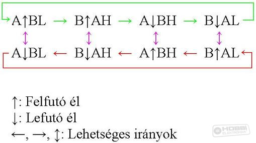

A négyszeres dekódolásnál elméletileg lehetséges lépés hiba felismerés is. Ezt az teszi lehetővé, hogy a szögjeladó bármely állapotában tudjuk, hogy mi lehet a következő két állapot. Azért kettő, mert jobbra és balra is elmozdulhat a tengely. Ennek a lehetőségnek a megértéséhez következzék a négyszeres dekódolás állapotgépe. Melynek segítségével könnyedén megérthetjük ennek a hibafelismerésnek elvét.
Négyszeres dekódolás állapotgépe:
Egy kis magyarázat az ábrához:
A Zöld szín a jobbról balra történő lépést jelenti. A piros szín a balról jobbra történő lépést jelenti. A lila szín azt mutatja, mikor irányt vált a szögjeladó. Az A és B jelzi az A és B csatornákat. Az L és H pedig az alacsony és magas logikai szinteket jelentik. Hogyan is használjuk ezt az ábrát? Tételezzük fel, hogy az utolsó ismert állapota a szögjeladónak az volt, hogy a A csatornán érkezett egy felfutó él és ehhez tartozott egy alacsony B csatorna szint. Ezt az állapotot láthatjuk az állapotgép bal felső sarkában. A rajzol látható, hogy innen 2 út lehetséges. Az első lehetőség, hogy továbblép a szögjeladó balról jobbra, ekkor az elvárható állapot egy B csatornán érkező felfutó él és ehhez egy magas A csatorna szint párosul. A második lehetőség, hogy irányt vált a szögjeladó és az ellenkező irányba fog forogni, ekkor pedig az elvárt következő állapot egy A csatornán érkező lefutó él és ehhez egy alacsony szintű B csatorna. Más lehetőség nincs, csak ez a 2 elvárható út van. Ha bármilyen más logikai kombinációt érzékel a dekódoló akkor az azt jelenti, hogy lépés hiba történt.
