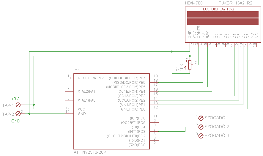

Kapcsolási rajz:
Kapcsolási rajz
Felhasznált eszközök:
  • 1db ATTiny2313
  • 1db 2x16 karakteres LCD modul
  • 1db 10K-s trimmer ellenállás az LCD kontraszthoz
  • 1db szögjeladó
Meglepően rövid a lista. De ez már csak így van mikrokontrolleres áramköröknél. A hardver egyszerű és a szoftver bonyolult.

A kapcsolási rajz alapján a SZÖGADÓ-1 csatlakozóhoz kell kapcsolni a szögjeladó B csatornáját. A SZÖGADÓ-2 -es csatlakozóra jön a szögjeladó Z (index) csatornája, míg a SZÖGADÓ-3 -as csatlakozóra a szögjeladó A csatornáját kell kötni.

A kapcsolási rajz alapján a SZÖGADÓ-1 csatlakozóhoz kell kapcsolni a szögjeladó Z (index) csatornáját. A SZÖGADÓ-2 -es csatlakozóra jön a szögjeladó B csatornája, míg a SZÖGADÓ-3 -as csatlakozóra a szögjeladó A csatornáját kell kötni.

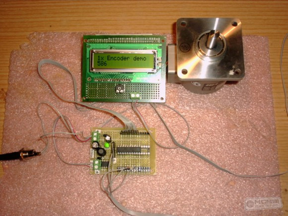

Végül egy kép működés közben a demó panelemen:
